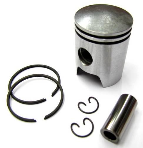

Je n’ai pas limé les transferts, j’ai limé légèrement l’admission et l’échappement sur le cylindre et les petites barres du piston (je sais pas comment on appelle sa embarrassed.gif )

Attends attends quelles barres dans le piston shocked.gif shocked.gif shocked.gif
Les rainures des segments shocked.gif Les segments eux mêmes shocked.gif Exprime toi mieux car la je suis complètement perdu…
TIENT et dis moi ce que tu as bricolé a ce pauvre piston!!!
http://www.solex-motobecane.com/images_produits/s2_motobecane_piston.jpg
Je n’ai rien bricolé shocked.gif , j’ai limé la partie hachuré en rouge sur la photo, rien d’extraordinaire … undecided.gif
J’ai pensé que mon problème venait peut-être du calage de mon allumage. Qu’en pensez-vous ? huh.gif
shocked.gif mais pourquoi ta limé ca !!! ? fin je vois pas l’intérêt ! la sortie d’echapement je comprend tout a fais mais la ! y a pas d’interet, je crois qta flingé ton piston et ptt le cylindre par la meme occasion, si ta limé sur la parti qui touche le cilindre donc celle hachuré sur la photo ,ben je penses bien que tu as fait de la lipsrsealed.gif . Si tu as un autre cilindre / piston sous la main que tu n’as pas bricolé, test et tu verra bien si ca vient de la . Si ta courroie est en bonne etat, qu’elle ne patine pas que ta chaine est bonne et l’embrayage aussi : y a pas grand chose d’autre. Avant qtu fasses ca, elle roulait bien ?

C’est « courant » comme prepa de faire sauter les barette du piston, pas bessoin de t’exciter gae. Ca sert a favoriser le remplissage.

han sorry il était tard, je voulais pas m'enballer ! non mais il dit avoir limé, pas les avoir retiré totalement ,ou j'avais pas compris.
