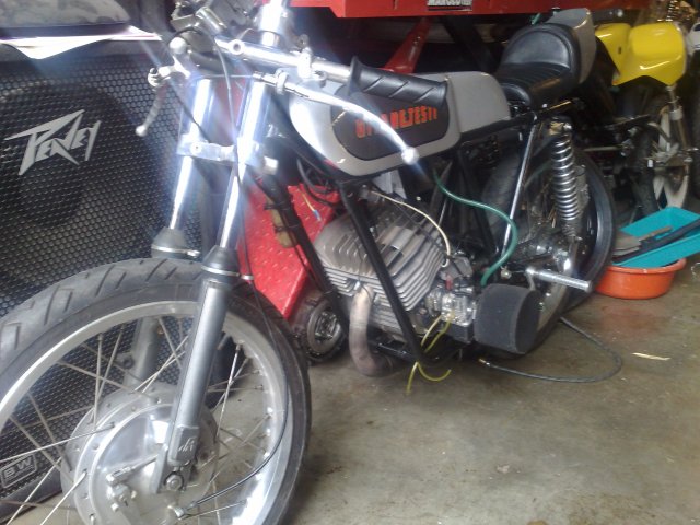

voici mon gitane testi sur lequel j’ai modifié le carter pour monter une admission rotative.
pour les performances ? je vous en parle meme pas !!!

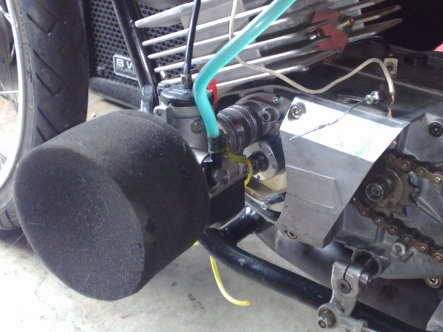

ok , le principe est de condaner l’admission qui se trouve dans cylindre pour la remplacer par un disque qui se situe entre deux carter derriere l’allumage , le tout entrené par le vilebrequin.
c’est ce disque qui etant entrené par le vilebrequin passe devant une lumiere qui debouche dans le carter pour l’ouvrir ou la fermer en fonction des temps d’admission !
voila le principe de base en quelques lignes .

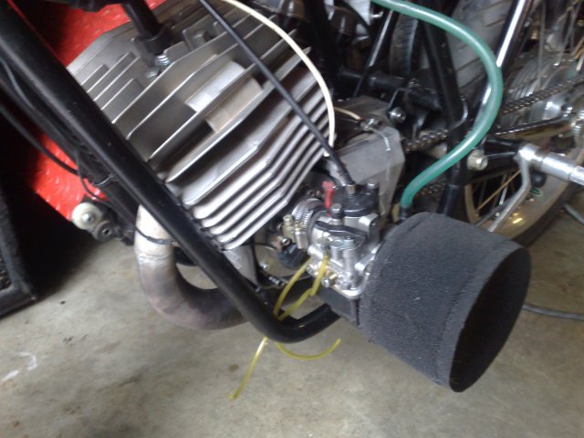

sa marche l’enfer ! voici les details du moteur.
-vilo course 44 masse pleine 1330 grammes
-cylindre gilardoni diametre 48 + culasse haute compression a plot fait sur mesure.
-allumage electronique specifique (tout petit diametre) a cause de l’admission
-carburateur de 26 del’orto
-boite de vitesse racing
-embreyage taille droite 16x61 racing 6 ressorts
-admission rotative fait sur mesure (temp admission entre 200 et 220 degres d’ouverture en fonction des disque monté)
-echappement racing fait sur mesure (pas de silencieux).
moteur de 80 cm3 qui developpe environ 21 / 22 cv vitesse entre 160 et 175 en fonction transmission , regime maxi 17000 tours , essence elf competition 124 octane .

si je doit avoir ca dans mes archives , j’avais pris des photos pendant la preparation des carter et l’usinage des pieces pour le montage du disque.
le cylindre lui reste classic , juste l’admission a été comblé , le gros du boulot a ete sur le vilo (pas mal d’usinage , le carter moteur usinage persage et ajout de matiere , et la fabrication des pieces specifiques.
le but etait surtout de le faire soit meme , je n’ai rien inventé mais l’ai fait a ma façon.
mais pour les perfs c’est du tonnerre , surtout dans les regime maxi au detriment des bas regimes.
