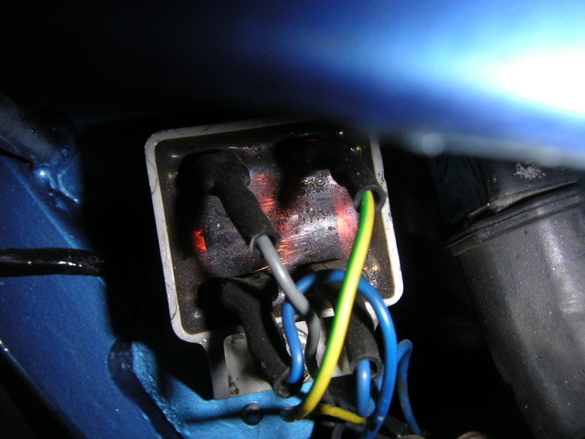

donc alors moi j’ai rajouter des bobines pour avoir plus d’intensité pour ensuite avoir des feu qui allume mieux se qui marche très bien bon la mob elle plus très bien mais sa ne vient pas de sa mais je c’est que après tu peu passer en 12V en reliant 2 fils mais c pour les feu donc après je sais pas mais je vais te monter quel son les fils
moi pour pour avoir l’intensité multiplier par 2 je les est brancher en dérivation mais pour multiplier le voltage par 2 il faut les brancher en série si tu connait sa
se son les 2 fils bleu qui sont en bas après toi il ne sont peu être pas bleu
voila j’espère que cela t’aideras
