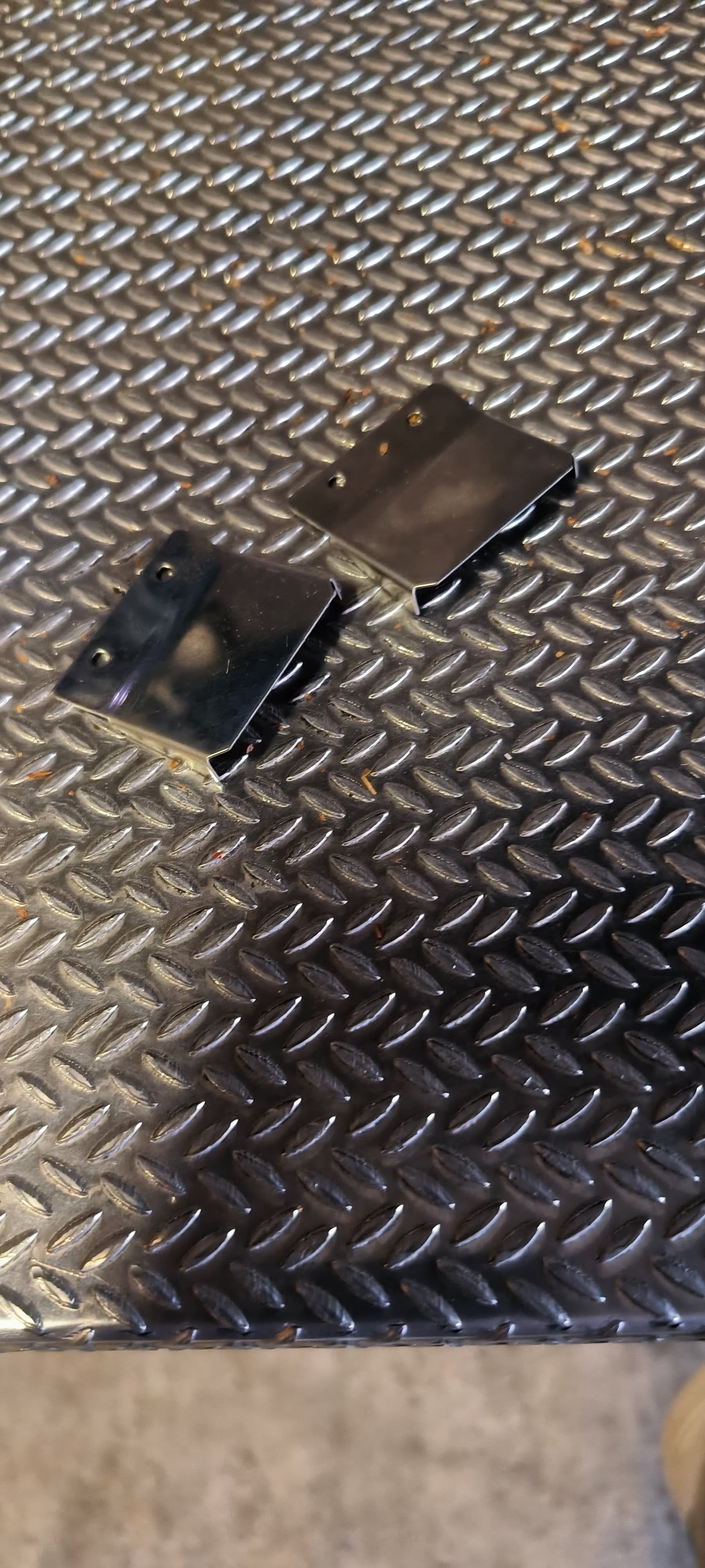

Oui mais broute et veux pas dutou avancé vous croyez que la boîte à clapets peut jouer la dessus et il y avait des languettes en inox de livré avec je ne sais pas a Quoi elle peuvent servir
livré avec la boîte a clapets big valve stage 6
