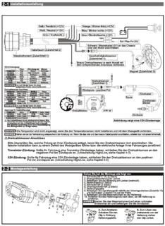

bonjour qui a deja montée un compteur koso sur un moteur am6 minarelli
en gros je connait les couleur
rouge + 12 v
noir - mass cadre
jaune +12 v phare
blanc neutre +12v
vert essence -
orange clignotant +12
bleu clignotant +12
gris huile +12v
plus sonde vitesse trois fils
sonde rpm marron qui va sur ?
http://forum.zr-7.de/viewtopic.php?p=15310&sid=d0eb73e1846f430fccf3927f633c0fa3
la photo car du mal avec la taille
re bonjour a tous voila j’ai monter le compteur alors il marche vitesse régler mai un petit problème niveaux rpm o ralentie a 3000 et imaginer ci je touche un tous petit peux a la poignée il et vite a 15 000 rpm pas normale qui peux m’aider j’ai juste une déviation a brancher sur le cdi ou apret le régulateur cordialement
