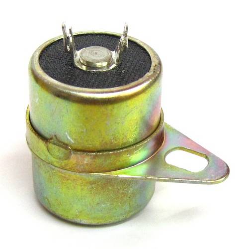

j’ai acheter un nouveau condensateur pour m’a Peugeot 102 mais le problème est que ce ne sont pas les même, un à 2sortie :
http://www.solex-motobecane.com/images_produits/s2_peugeot_condensateur_souder.jpg
Et un à une sortie:
http://www.scootbikeshop.com/allumage/divers/condensateur-peugeot-visser-p-721.html comment faire pour accrocher les nouveau à la place de l’ancien
Merci d’avance
Valentin
Si tu ouvre un peu tes yeux, le premier n’est pas à doubles sorties, les deux morceaux qui sortent, sont reliés entre eux, donc une seule sortie.
Sur le premier, il fait faire une soudure à l’étain,
Sur le second, tu me le bout de ton câble autour de la tige filetée et tu serre l’écrou avec une rondelle grover.
