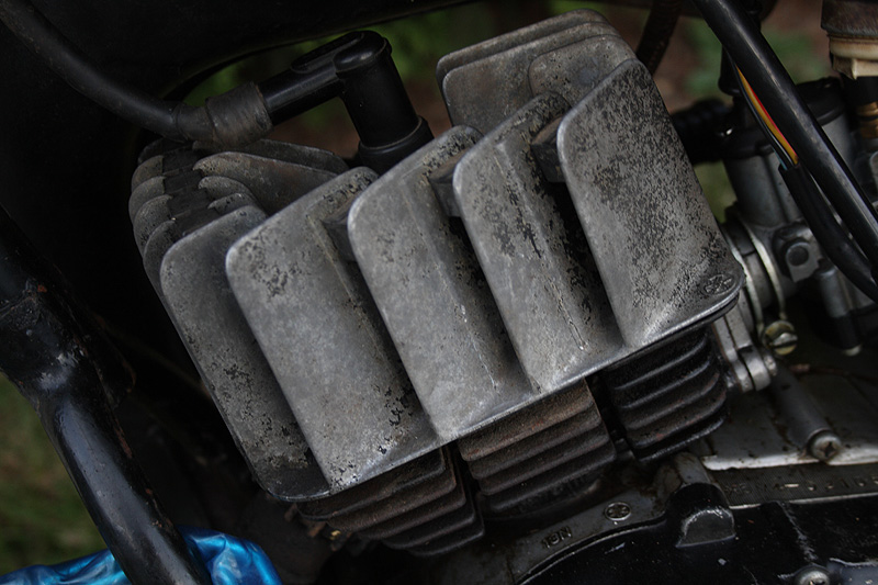

Au bout de 5km, le moteur (si c’est bien le moteur cheesy.gif, la pièce métallique sur laquelle on met la bougie!) se met à fumer et s’arrète en roulant (j’étais en 4eme). J’ai du attendre que tout refroidisse pour pouvoir redémarrer, et après 5 autres km, rebelote.

Quand je disais pièce métallique, c’est tout le gros bloc en dessous…

J’ai mis une photo de là ou ça fume…

il y en n'a pas son moteur est un moteur a reffroidissement à air 002.gif tu as du faire une surchauffe , as tu mis de l'huile recemment ?
ps : ( le bloc métalique c'est le cylindre smiley.gif)
pas bon,c’est peut être le pat de visse de ta chemise qui est foiré,regarde ci ta bougie ne bouge pas
Le garagiste m’a dit qu’il avait changé le cylindre (je crois p! ) et que je devais le roder (pas plus de 50km/h pdt 500km)
Le cylindre c’est toute la pièce grise en photo?

Ton join de culasse se trouve entre la culasse et le cylindre c’est la ou tu voit un tout petit espace au 3 quare de ton haut moteur 002.gif
