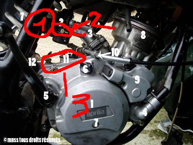

alors déjà ma moto est une yamaha dt 50 sm de fin 2004 d origine toute débridée et cette fuite vient du tuyau qui se relie au carburateur enfaite…
Après je suis assez débrouillard en théorie mais en pratique jamais essayer encore donc je c est pas du tout comment m y prendre pour régler un carbu ou pour savoir si il est bien régler…
Mais j ai pris une photo d un moteur minarelli sur google pour que vous y voyez quand meme un peu plus clair la fuite vient de 1 et le carburateur est un peu brillant et sa tombe sur 3 en faible quantitée mais sa m inquiète quand meme

Alors fuite au carbu, moi ma moto brouter a mort et je ne pouvais pas non plus prendre beaucoup de tour/min, change ton joint de cuve deja, ensuite est-ce que avant tu prené bien les tour ?

Ta pipe d’admission est en quel état ?
Vérifie que t’ai pas une prise d’air dans ta pipe ou ton manchon.
Si t’a une fuite au carbu , regarde ton joint de cuve , ton niveau aussi.
