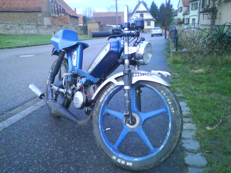

Salut, bon j'ai déjà présenté ma MVL mais bon j'aimais pas, voilà des photos pour mieux éxpliqué :
A l'achat ( 80 € =P ) :
Avec mon pot ninja serpentin et les suspensions païoli :
Avec la selle GP et carbu 15 + Cornet :
Pot Gianelli, Béquille Latéral + Fourche RCX + phare rond :
Avec les nouvelles jantes et fourche païolli + guidon bracelet
Actuellement, Pot Kenji, Selle Rabaissé et Barre de Renfort :

Configuration
Niveaux Moteur :
- Cylindre/Piston 75 cm3 Polini (double segment)
- Bas Moteur Gros Volume Polini
- Vilo Malossi
- Pipe/Clapet Polini
- Carbu 19
- Cornet Malossi
- Roulement SKF
- Ressort De Pousser Polini
- Pot Arrow
Niveaux Cycle :
- Fourche Païoli
- Phare Rond
- Garde Bout
- Garde Bout Arrière Redécouper
- Supension Païoli 320mm
- Selle Rabaissé
- Barre de Renfort
- Béquille Latéral
- Petit Jaguar sur le Garde Bout Avant =P

Vous en pensez quoi ?
jolie bête!
la selle biplace que tu avais monté vient de quelle mob? elle tient bien sur une mvl?
Sa vient d’une RCX et bon faut enlever le porte bagage pour le fixé corectement ^^.
Belle mob quelques détails et elle sera encore plus simpa, du style polir ton pot ou autres ^^
La peinture ce sera quand ma copine aura le permis fin mai comme sa je coupe l’arrière pour mettre un garde bout F1^^
Je trouve aussi qu’elle est mieux, je vais allégé le vario tout à l’heure pour avoir une meilleur pêche et pointe ^^.
pas mal ta mob c’est vrai que la version finale est pas mal juste le feux arriere j’accroche pas sinon avec ton cornet ut as un gicleur de combien car je l’avais essayer avec mon kit airsal et gicleur 72 et ca s’engorgeais undecided.gif
Enfaite j’ai pris la base du cornet j’ai tej la grille et la mousse et mis un collant à la place et j’ai un gicleur 68, est avec la mousse j’avais un 65 ^^ voilà, j’ai préparé mon vario, avec mon vario polini elle geule dans le vide =s. J’ai un vario malossi mais je ne sais pas qu’elle poids de galet je dois mettre =S.
merci pour le gicleur le mien doit etre beaucoup trop gros en fait c’est pas grave j’ai remit le filtre d’origine et ca tourne
salut, 58.gif 58.gif je vais remettre mon pot gianelli parcequ’il tire mieux ^^. J’aimerais savoir comment on fait pour la remettre en prise NON direct ^^ ?
alors voilà je souhaite coupé mon arrière ( au niveau des suspension ) et de mettre mon garde bout origine redécoupé avec un feu arrière carré le problème c’est vous ne croyer pas que entre le garde bout et la selle il y a un trop grand éspace ?
Merci d’avance
