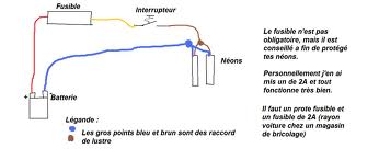

Quand j’ai monté mes néons je me suis basé sur ce plan là trouvé sur le net , j’ai incruster un petit interrupteur juste à coter du compteur ( un trou de diamètre 20 ) par contre vu qu’un néon aller sous le bas de caisse et le deuxième à l’arrière j’ai du prévoir de rallonger tout les câbles et le petit transformateur bien cacher dans le coffre à casque , les barres à leds niveau luminosité c’est nickel ( une de mise pour illuminer mon coffre à casque ) par contre la mienne était autocollante elle s’est rapidement décollée undecided.gif undecided.gif undecided.gif
