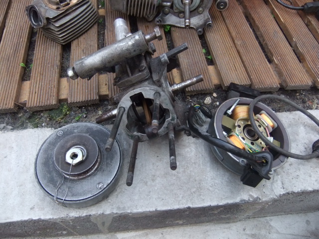

Après tout ce temp de recherche d’un bas moteur j’ai enfin trouver un bas moteur pour 30euro fraie de port inclus . Je devrai le recevoir mercredi prochain étant donné que le réglement est parti aujourd’hui. je pensse modifier le variateur mais j’ai peur de ratter mon coup … Sinon concernant le pot en mettant un pot détente est-ce que je gagnerai bocoup ? quoi prendre comme pot sachant que je n’aurais aucune configue ? mon objectif serait de prendre dans les 90 … Seul une prépa vario et un pot peuvent suffirent ? si non , quoi rajouter ?
