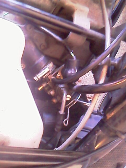

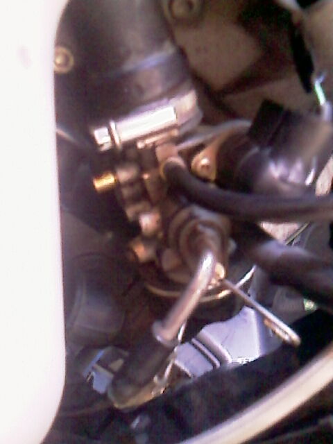

Quelqu’un m’a débranché deux durites j’ai tout démonté et maintenant je ne vois pas où je dois rebrancher une d’elles?
Merci de votre aide

en fait je ne sais pas du tout où les rebrancher ces deux durites car elles étaient par terre
une est plus fine que l’autre je poste des photos 58.gif de votre aide
regarde sous ton réservoir il y a 2entre la grosse tu la mais en haut et l’autre tu la mais en bas

La durite en haut du reservoir c’est escence en bas c’est l’huile
ton huile passe pas par le carbu et la durite la plus fine c’est la dépression
