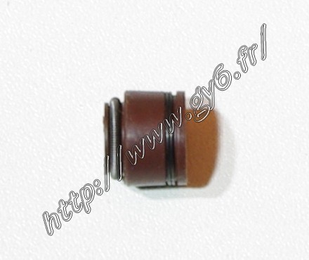

oui j’ai remis des joints neufs , j’avais achetés un kit culasse complet et une pochette de joints complete . mais je crois que le joint de queue de soupape d’admission n’ai pas le bon je l’avais ecrasé en le remontant du coup j’en ai recommandé 1 lot sur boosty mais il n’etait pas exactement le meme . j’ai roulé 300 km environ depuis le changement de culasse ; j’avais une perte de puissance mais j’arrivais quand meme a 50 sauf en monté 35 km maxi . l’autre jour je vais faire une course vite fait ; a l’aller il roulait, au retour j’ai fait 10 metres et il s’est arreté definitivement . voila une photo du joint que je devrais avoir mais celui que j’ai recu na pas la petite partie avec le collier en ressort ca s’arrete avant :il est plus court celui que j’avais d’origine . tu pense que ca pourrait etre juste ce joint de merde ( dsl pour merde
Effectivement ,sa peut etre sa la cause du problème .Mais quand tu a calé ta chaine de distribution ,tu a bien mis les repères comme il faut ; point mort haut et trous de l’arbre a came aligné au bord de la culasse ? Faut en etre sur ,si sa peut éviter de tout redémonté .

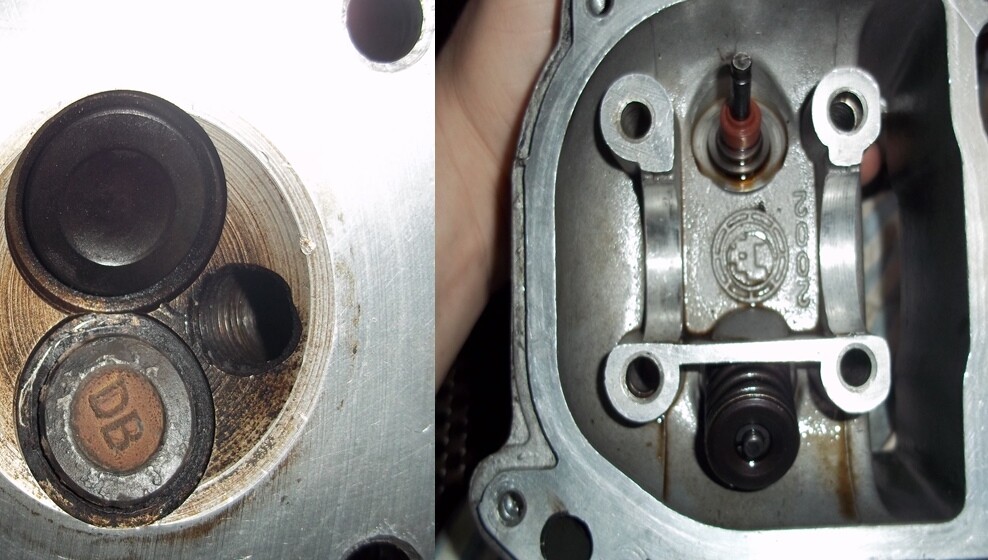

qu’est ce tu entend par point mort haut ? moi j’avais réglé par rapport au repère T au niveau de l’allumage . la je viens de changer le joint par un neuf car l’autre me semblait coulisser un peu trop facilement ( mais c’est peut être a cause de l’huile qui s’échappe ) je t’ai mis une photo . l’huile sort du haut et se repend partout. je vais mettre aussi une photo de l’arrière c’est normal que la soupape d’échappement semble usée alors que ca été mis en même temps ? quand j’ai aligné les trous de l’arbre le repere T n’était plus aligné donc j’ai fait le choix d’aligner plutot le T . ( mauvais choix ? ) je te remercie de te casser la tete pour moi c’est sympa.
En fait ,le point mort haut c’est quand tu est aligné au repère T sur le volant magnétique ( en gros quand ton piston est monté le plus haut possible ,et les repères de la culasse ,2 trous a aligné contre le bord de la culasse .Pour ta soupape d’échappement ,pour moi sa peut fonctionner comme sa. Mais si tu es pas sur de ton calage ,mieux vaut vérifier ,parce que si ton moteur est décalé ,il fonctionne pas correctement.Mais c’est vrai que c’est pas évident a remonter tout sans que sa bouge. Re détend le tensionneur de chaine et refait le calage ,je voit que sa !
j'ai oublié de dire quand alignant au repere T les trous de l'arbre étais un peu décalé par rapport au bord de la culasse . ce qui m'étonne c'est que j'ai fait pas mal de km et que sa roulait quant meme .

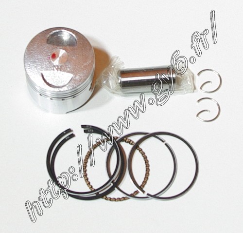

slt et bien j’ai tout remonté mais il ne démarre toujours pas grrrrrrrrrr . par contre quand je tourne le volant magnétique a la main j’ai pas de résistance ça tourne quasiment avec un petit doigt j’ai pas le bruit de la compression quand l’air s’échappe (si tu vois de quoi je parle ) et toujours l’huile qui arrive dans le cache culbuteurs . j’ai bien envie de changer quand même les segment mais mieux vaudrait changer carrément le piston avec ?? comment savoir quel piston prendre ? en regardant sur les sites y en a plusieurs diamètre 39 mais y a plusieurs épaisseur de segment !
Vas faire un tour chez gy6.fr ,tu peut trouver un cylindre piston pour 25 euros ,a ce prix la autant pas s’embeté !
je viens de regarder justement j’ai bien envie de prendre celui ci . par contre j’ai regarder mon piston d’origine j’ai pas autant de segment que celui en photo et encore moins celui doré c’est normal ? sachant que mon piston est d’origine et que mon scooter a 11500 km .
C’est pas des segment ,le piston comprend 2 segments plus le racleur et ces 2 bagues d’étanchéité .Sa ce monte sans problème .

tu me parle de soupape pas étanche ?? j’ai regardez par le trou de la bougie quand j’ai démonté la culasse ; y a un jour au niveau de la soupape d’échappement et elle est plus étanche , ce que je comprend pas c’est quelle se soit vite usée . la soupape d’admission est nickel mais pas l’autre alors quelles viennent du même lot et ont été mises en même temps .
Peut etre que ton piston touchait la soupape vu que ta chaine de distribution était mal callée.
