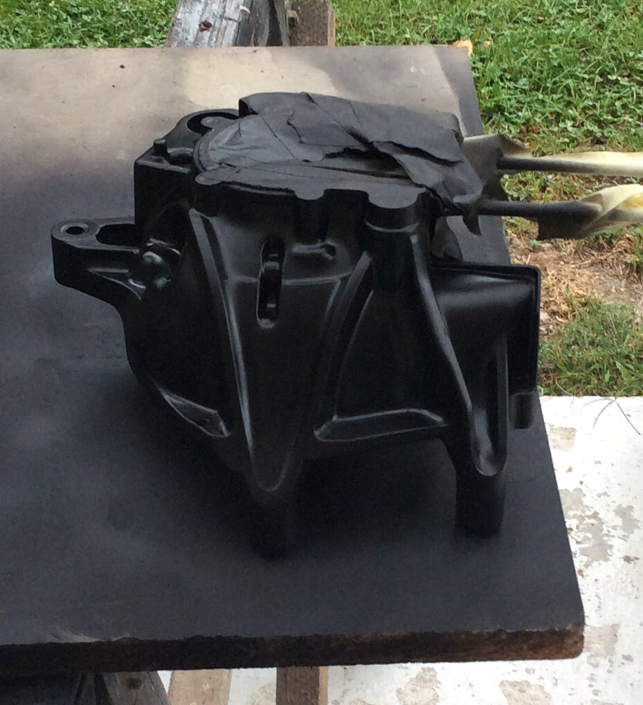

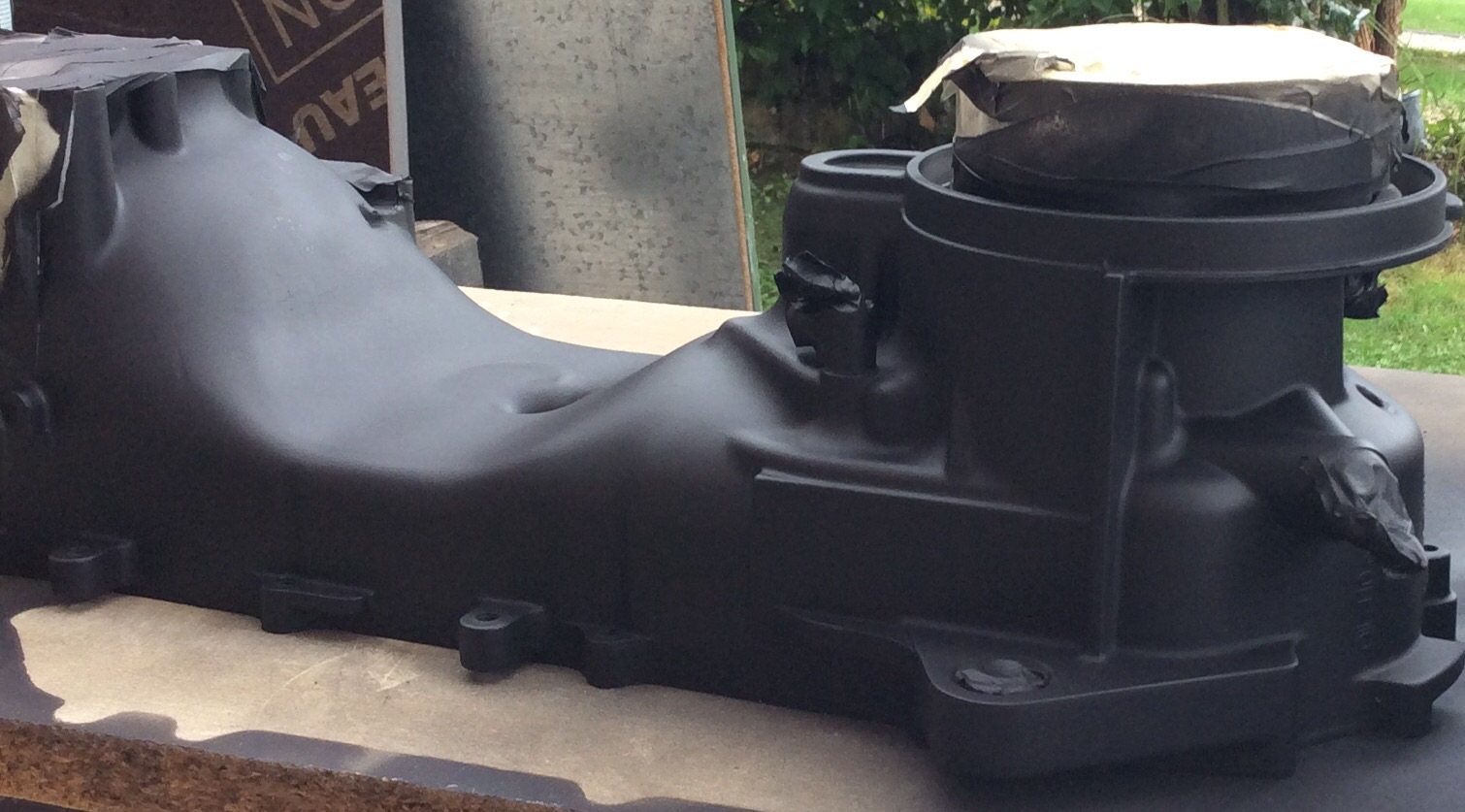

J’ai trouvé une noir mat ht
à tous. Quand j’en aurai fini je posterai une photo
sa fait un joli rendu mais il devait resté un poil d’huile de transmission effectivement sa a du sentir t’aurais du mettre le four dehors
Tu peut rajouter du vernis haute température pour un effet brillant de tes carter.
car une peinture mat est simpa mais très salissant.
Oui je sais
mais le scoot et noir mat alors mon fils passera un peut plus de temps avec une éponge

Merci pour ton bon conseil mais les deux carters son finis. J’ai pris de la peinture ht que je devais passé au four, il y a déjà un de l’essence dessus et sa a l’air de tenir. Bon c’est vrais que noir mat et très salissant mais ça va avec le scoot.
