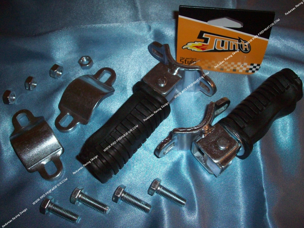

j’ai un petit « soucis », je me remonte un 103 actuellement , apres un bras oscillant ovale type sp, ayant des guidon bracelet j’aimerai placer les called pied sur le bras oscillant, seulement, les systeme vendu dans le commerce (http://www.rrd-preparation.com/3069/paire-2-cales-pieds-reposes-pieds-bras-oscillant-rond-tunr-peugeot-103-mbk-51-.jpg) et bien je trouve sa peu esthétique, de meme que la patte de fixation du pot

Mais pour ça il faut que ton repose-pied ait une tige, pas cet infâme fixation par collier !
