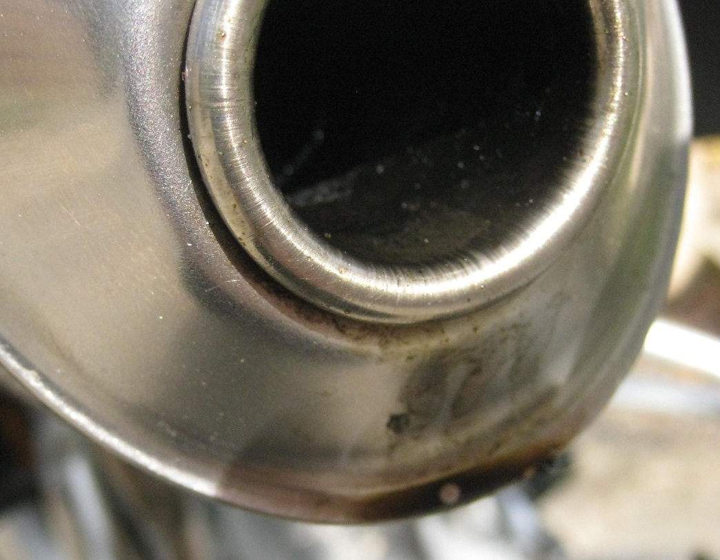

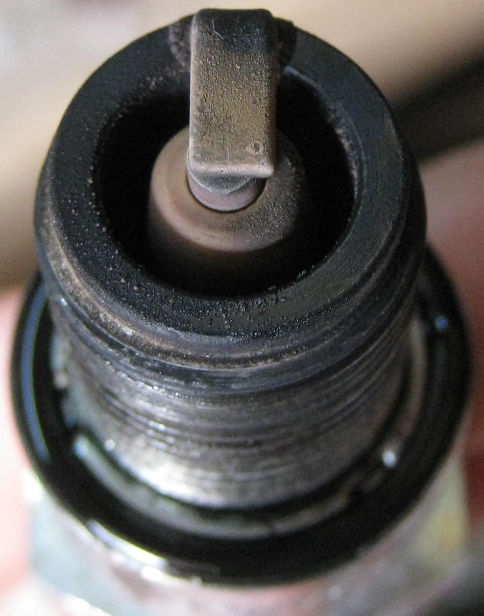

Voila ma bougie et mon pot. Il y a de huile sur la bague d’ étanchéité et qui sort par mon pot.
Ps: c’est la même bougie j’ai juste pris les photos à deux endroits différents.

Ouai ma bougie est pareil sa tourne bien, mais peut être que tu devrais enrichir un petit peut wink.gif

J’ai mis les photos de ma bougie juste pour savoir si mon gicleur était bon donc 58.gif de me répondre par oui ou non s’ il vous plait. smiley.gif
Citation :
J'ai mis les photos de ma bougie juste pour savoir si mon gicleur était bon donc 58.gif de me répondre par oui ou non s' il vous plait. smiley.gif
peut être...
çà dépends à quel moment t'as démonté la bougie...faut faire un pointe de vitesse gaz en grand et couper net le moteur sans rétrograder ni le faire tourner au ralentis.
J’ai fait mon arrêt carburation juste avant de prendre les photos de ma bougie.
wink.gif Pouvez-vous me dire si la couleur de ma bougie est bonne (les photos sont au-dessus) ? 58.gif
