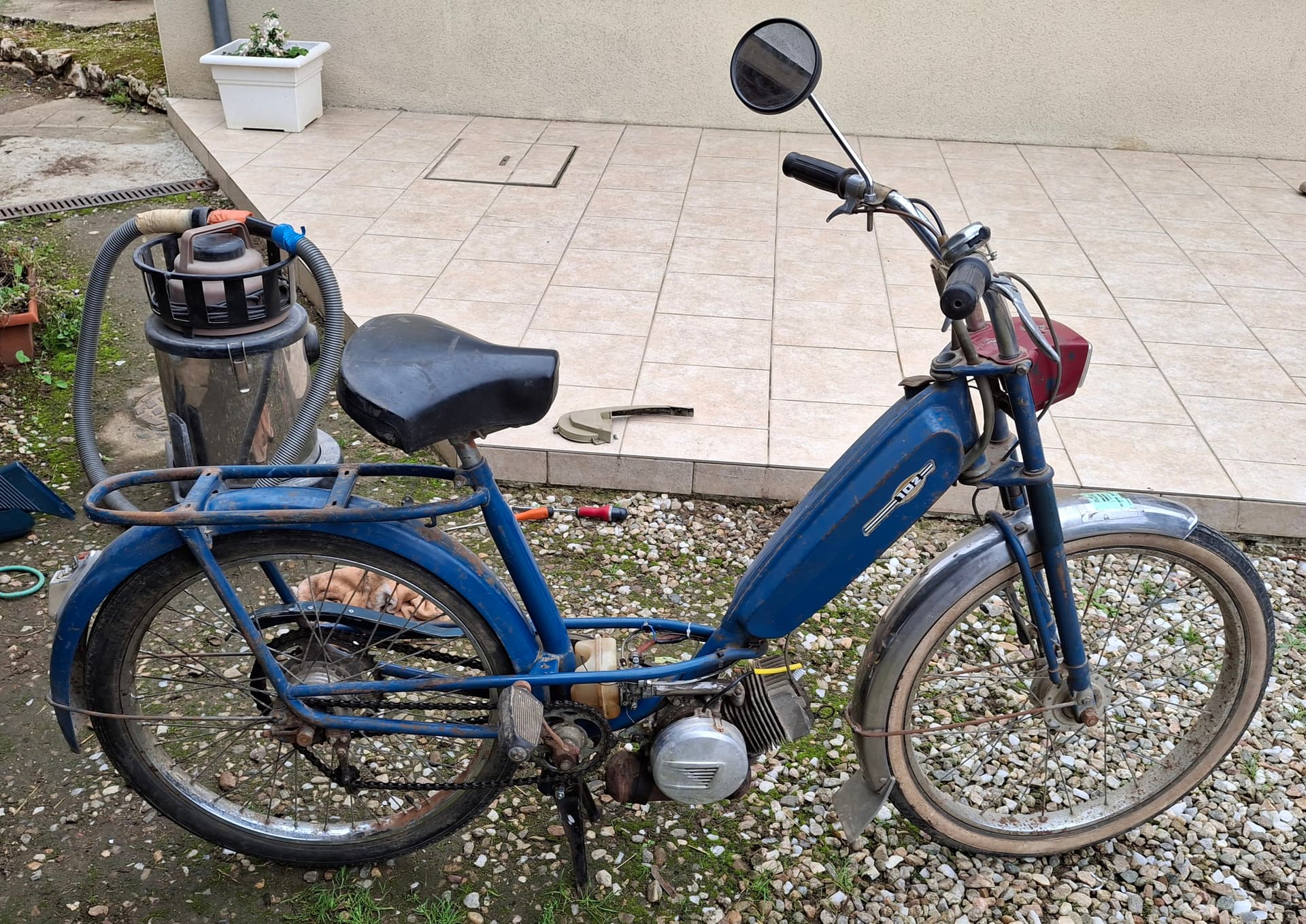

Salut à tous,
Pour cette Peugeot 102 sortie de grange, je cherche désespérément son numéro de série pour pouvoir l’immatriculer. J’ai vu dans les autres posts, que je ne suis pas le seul à galèrer. Une idée où trouver ce numéro ?
Merci,

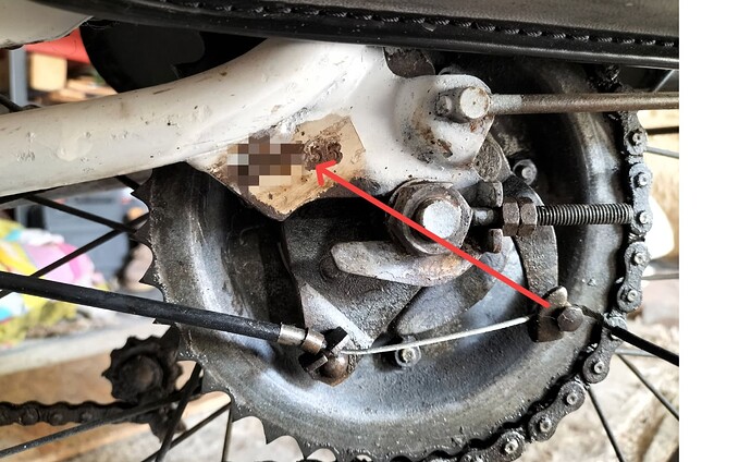

Bonjour,
J’ai trouvé une 102 MR à vendre sur lbc avec carte grise à jour, j’en ai déduis que le vendeur a réussi à trouver le numéro de série. Je lui ai demandé où le trouver, voici sa réponse en citation et photo : « Côté gauche ,roue arrière sur le cadre au niveau de la couronne dentelé. Marquage des numéros gravés »
Dans l’espoir que ça puisse en aider certains,
À bientôt !
