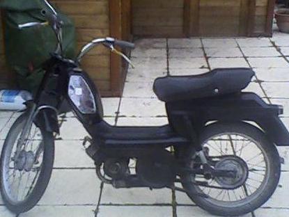

met des photo si tu peut de ton model car il y en a plusieur je croit
