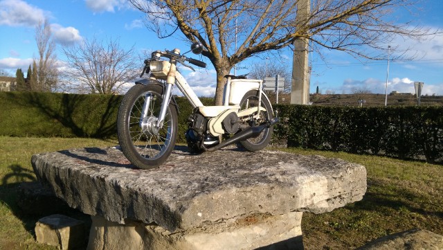

partie cycle
- pedalier de 102 nmr ( plus petit )
- pneus arriere sava 2.1/4 X 16 neuf
- gaines chromées
partie moteur
- embrayage alleger
- pipe de 102 preparée
- manchon souple doppler
- carbu dellorto sha 15/15
- mousse filtrante malossi red sponge
- pot flute ( marque inconnue )

J’aime beaucoup le pot flute assez long qui remonte légèrement !
yaisse ! la on vois mieux ! et ça marche bien ? ou comme un 102 ?
