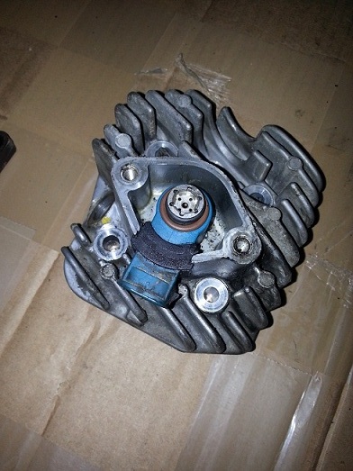

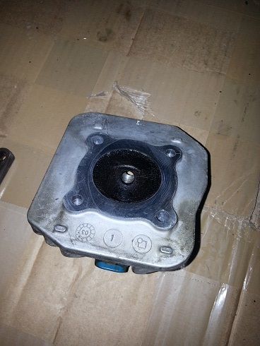

Je vais mettre une photo du scooter démonté, ainsi qu’une photo de la partie où j’ai mis du dégraissant…

Je met donc les photos afin que vous puissiez évaluer la panne… Et me dire s’il vaut mieux changer des éléments ou si c’est bon…

quand je vois les photos , ton haut moteur m a sl air en tres bon etat 002.gif mais assez calaminé tongue.gif les depots d essence residuels de la carburation 002.gif
je pense que la meilleure chose qui te reste a faire c est de remonter le haut moteur vu que tout as l air ok 002.gif
met des joints neuf c est preferable 002.gif ( joint d embase et de culasse surtout 002.gif )
apres en attendant ta nouvelle bougie , tu nettoie meticuleursement ton carburateur et tant qu a faire le reservoir d essence aussi car des depots onts du se former et ces depots pourronts venir gener le fonctionnement de ton moteur par la suite lipsrsealed.gif

excuse c est vrai que t as pas de carburateur c est un scooter injection blase-10.png je suis con MDR.gif
l essence est injecte dans le cylindre par l injecteur situe sur la culasse 002.gif
excuse moi de t avoir preque induit en erreur lipsrsealed.gif c est que les scoot a injection on les voit rarement ici MDR.gif
la bougie noir c est qu elle s encrasse avec le temps 002.gif la carburation doit etre un poil trop riche mais tu peux pas regler ca undecided.gif c est l electronique ; ton boitier d injection qui gere ca informatiquement 002.gif
et tes lamelles sonts hs shocked.gif change les d urgence avant de demarrer ton moteur , car sil arrive tout de meme a demarrer si tu remonte cette piece telle qu elle ; si un morceau se detache et est aspire par le moteur ; aie les degats ( sa m est deja arive undecided.gif )

ton haut moteur m as l air en assez bon etat pour ne pas etre chage mais bon c est toi qui vois , je vuex jute t eviter des depenses inutiles moi tongue.gif
moi je pense que en remontant tout ca correctement avec des joint neuf ; une bougie neuve , et le reservoir propre avec de l essence propre a l interieur et en rebranchant toute l electronique sa devrait le faire 002.gif

Et la je suis bloqué concernant la bougie… 0 étincelle… Et lorsque je la sort elle est un peu humide (essence/huile)
d’accord, donc deja ton essence arrive bien sur ton piston… maintenant etant donné que ce n’est pas la bougie le probleme sa peut venir que de la bobine haute tension ou de l’allumage. je vois que sa… PS : tu as bien mis le contact avec la clé hein? 017.gif je demande on sait jamais…
