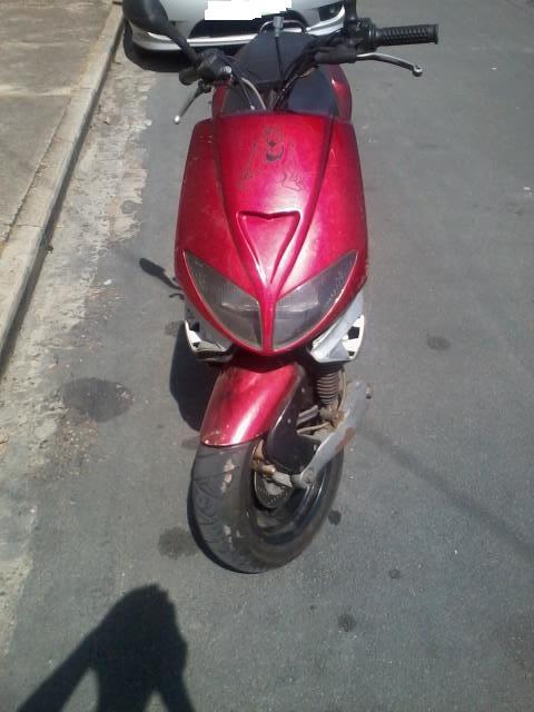

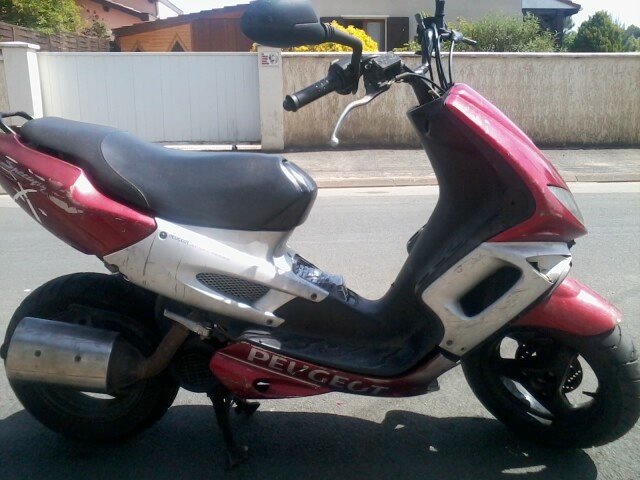

bon aujourd’hui j’ai ete chercher des carenage d’occassion je les ai monter voir le style qu’il aurai
Sa va ,c’est pas mal ces carénages .
