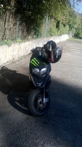

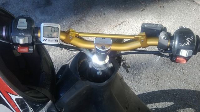

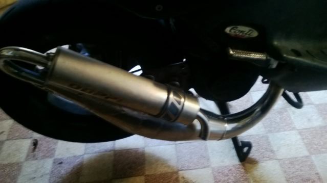

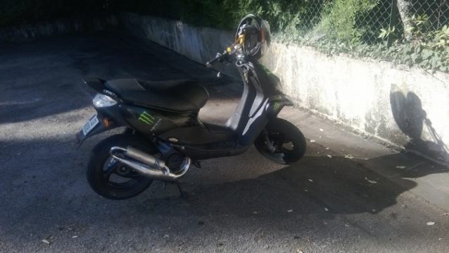

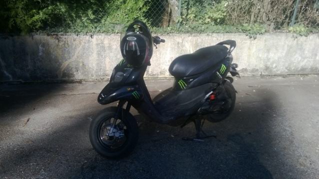

Voila pour les photos , toutes les critiques ( utiles ) sont les bienvenue
Pas mal .
Ah il sympa
à la limite à ta place j’enlèverai l’aileron car je suis pas fan mais question de goût quoi
et sa dépend ce qui y a dessous ^^
