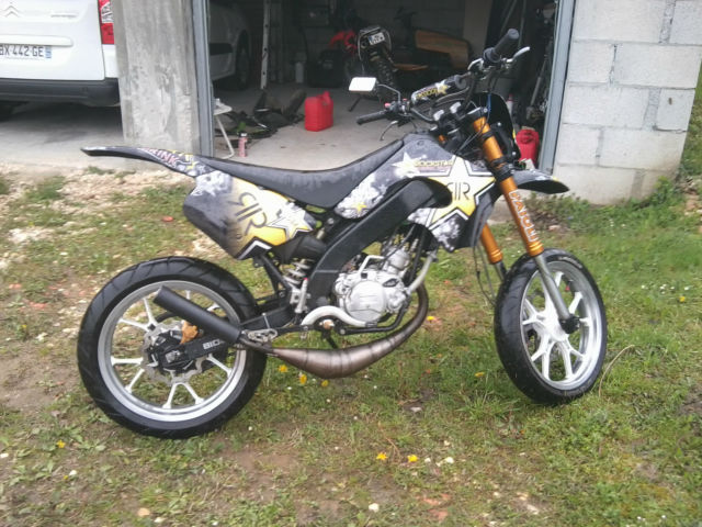

Salut,
alors voilà suite au problème de mon xps street Rockstar de 2001, voila mon news xps street evo 2 de 2005, avec quelques babioles…
–PARTIE ESTHETIQUE
Peinture noire pailleté holéographique faite par un professionnel > Carénage d’xps 2001 avec le kit déco Rockstar fait par Nikkodesign
Peinture cadre
Selle en skai blanc et noir >Selle noir
Guidon afam >Guidon conti noir
*Poignée pro grip
*Flanc des jantes poli
Pédale de frein, pot, levier de vitesse, ainsi que levier de frein et d’embrayage polis
Garde boue avant acerbis > Garde-boue avant polisport
*Passage de roue perso one industrie
*Plaque phare duke avec une ampoule de 50 watt et une autre de 20 d’origine.
*Phare arrière en forme du logo « one industrie »
*Bouchon de valve rouge
–PARTIE CYCLE
*Fourche paoli en or inversé
*Pneus michelin pilot sport
*Compteur de vélo
–PARTIE MOTEUR
*Kit 80 Polini en fonte
Vilo Doppler endurance en course 42
Embrayages krd carbone au graphite
Pot Scr hand made 50cc > Pot Bidalot poli smr
Carbu 21 Dell’orto PHBG > Carbu 24mm PWK powerjet
*Transmission 13/52
*Pompe à huile supprimée
Bougie br10es
Boite à clapet d’origine débridé avec lamelles polini > lamelles malossi
–Photo :
-Chez le vendeur:
-Les premières modifs :

Les petits rajouts :
mini_666222GEDC2095.jpgmini_940125GEDC2093.jpgmini_438964GEDC2096.jpgmini_883352GEDC2094.jpg
Ouah classe ta moto ^^ j’aime bien
elle et belle
Trop de paillettes tue la paillette!
Bien plus belle que l’autre ! Rien que les jantes ! T’as de réel possibilité ici ! wink.gif
Merci ouais ça va je trouve ça pas mal, j’ai le rodage du piston à faire…
Je me suis rendu compte que c’était juste le machin qui tien(pour le tirer) le cable, donc c’est pas l’embreyage qui fait le c*n mais juste le cable…
Donc là j’ai installé la béquille avec le un pignon moin usé ainsi que son cache…
Puis je crois que je me suis planté dans le remontage du cache du coté de l’embreyage, dès que je kick y’a un bruit qui reste, j’ai posté le problème en section panne : http://forum.mobcustom.com/problemes-pannes-(50-a-boites)/bruit-apres-avoir-kicker/
Les branchements de fils me font déjà peur alors que j’y ai pas toucher…
jolie 002.gif mais sa pique un peut au yeux les paillette moins sa aurais était plus beau 002.gif
Bon j’ai fait quelques photos avec les carénages posés vite fait et voilà ce que ça donne , bon faut pas faire gaffe au paysage ni au outil rolleyes.gif
Mouè moi je preferais nettement les preumiers carenages (apart la couleur) car la sa la vieillit alors que les autre on une forme 10 fois plus belles domage undecided.gif
tien une xps , jadore les coque pailleter perso avec les jante blanche , fait un bon moteur bon courage par la suite passe voir ma derbi 002.gif
