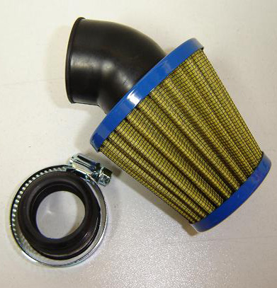

le filtre a air que j’ai acheter na pas de mousse dedans est-ce normale ? je joint une photo de mon filtre a air

slt eu le filtre ai air que tyu pense avoir acheter nes pas un filtre a air ses un cornet a la difference ces que sa na pas de reserve d’air comme la baa.
je pense que ton fil d’antiparasite doit etre hs voir egalement l’antiparasite en lui meme donc change ton cable et le cache qui va sur la bougie.eu si tu peut achete une vrai boite a air genre origine car ceux que tu a acheter ba il faut modifier le carbu(changer de gicleur) et si tes pas douer
ba tu va en chier. et tu risque de serrer.
donc quand tu va cher ton pro prend du fil bougie,un cache bougie,et une boite a air style origine ou kart.
