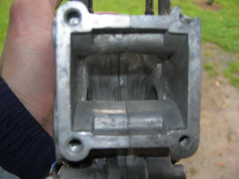

Donc tu veut dire que sur la photo là j’ai juste a mettre ma pipe et mon carbu, je met pas de boite a clapet ?
Non non surtout pas !!!

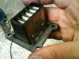

Tiens moi j’ai une popol’ si ca peut t’aider –>
ou la vache shocked.gifje connaissais les 4 lamelles mais 10 lamelles MDR.gif j’avais jamais vu smiley.gif
