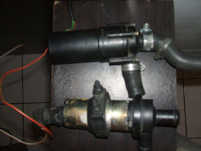

Quelqu’un connaitrais ces pompe à eau ? j’ai demandé une elec de 21, ils m’ont filé ça, après recherche c’est golf 2 gtd, si quelqu’un connais la consomation et le debit par rapport à celles de r21…

Ces pompes m’ons l’air trés puissantes par rapport a celle des R21.
ça se vois a leur tailles.
Elle débite plus de liquide.
de visu ca ressemble à deux goute d’eau à une de r21 qui est de marque bosh
Les pompes de électrique R21 sont noires d’origine j’en avais pour ma petite fontaine dans le jardin.
ça se trouve en casse mais ça devient rare, tout le monde sais que ça peut s’utiliser dans le monde du deux roues.
Le mieux c’est d’aller sur Leboncoin et d’en trouver une.
Il y a forcément d’autres modèle de voiture qui possède une pompe a peux prés semblable.
chez ford on monte des pompes a eau électrique sur les moteurs 3 cylindres tu peux toujours aller voir un concessionnaire ou autre ford pour en trouver une par contre je pense pas que se soit assez puissant
la marque motoforce en vend pour pas très cher en neuf 50 ou 60 euros de mémoire quand on vois le prix des occas et les mauvaise surprise des fois

La pompe à eau motorforce ça faisait pas mal de frais en plus... la j'en ai pour 15e en casse (et si ça marche pas tu ramènes).
Il y a pas mal de pompe à eau elec on m'as filé une liste mais il faut voir le débit et la conso après..
je met une photo d'une pompe à eau R21 (hella) et golf (bosh)
