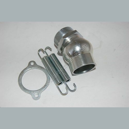

Oui exact; moi sur ma 103 j’ai un cylindre avec fixation à vis comme l’a montré nicohauguel et j’ai acheté cette rotule et du coup tu peux adapter n’importe quel pot de 103 p!!

Je l’ai acheté neuve ici à 30€:
http://www.scootbikeshop.com/nouveautes/rotule-d%C3%83%E2%80%B0chappement-doppler-p-1253.html

par contre cette rotule est bridée ou pas
Pour ma part oui, il y a une rondelle à l’entrée de la rotule comme tu peux le voir sur la photo mais il te suffit de la faire sauter , c’est le même principe qu’avec une rotule Doppler d’origine pour la faire sauter :
http://www.mobcustom.com/1151-debrider-pot-doppler-er1
Après certaines ne sont pas bridés, sa dépend de leur arrivage
