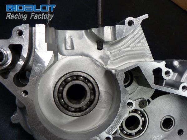

voila une photo des carter derbi préparé par bidalot bon 420€ la paire wink.gif
