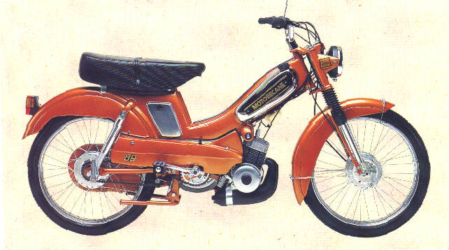

tiens la voici en faite c’est un moteur de 89av7 sur cadre de 88 mais bon tout sa n’a pas d’importance !!!c’est la configuration du moteur qui m’interesse!
salu petit conseil ne modifie pas cette motobecane elle vo cher trouve toi un 51 ou 103 et bricole mai pas la 89 c un vrai bijoux cette becanne
