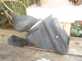

Je voudrais préparer la boite à air de ma beta 2008.
J’avais penser couper entre le manchon et le filtre (qui est divisé en 4 trou, à peu près 3cm) en un seul trou qui fait la taille du manchon.
Et ensuite soit enlever le couvercle de la BAA ou couper entre chaque trou (qui font eux aussi 3 cm à peu près…
Qu’est ce que vous en pensez? C’est pour une beta origine carbu 16 et pot yaz r2.
Mais ensuite je compte mettre le top gris dans 3 mois.
merci
Y a un tuto pour ça.
Si tu veux préparer ta boite à air il faut que tu agrandisse le trou qu’il y a déjà. Et en plus tu dois monter de +5 en gicleur p!!.
pour le tuto mais je l’avais vu.
