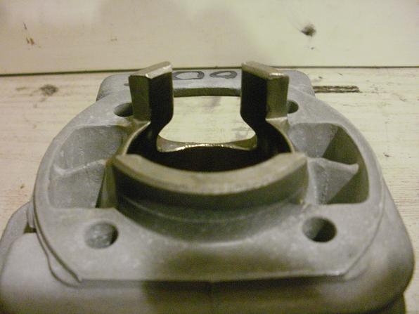

voila je vous poste quelque photos de mon cylindre que je vient de finir ma préparation et mon travail
et qui reviens de cher airsal pour le renika
-cylindre athéna D 40 a barette mina V
-diagramme 134°/198°
- rabaissement et travail des jupe cylindre face au latéraux
- travail sur le fut du cylindre
- travaille sur jupe AR cylindre
- passage au tour plan de join culasse
- ventuire revu et corigé ,échappement 23.5 (voir a 24.5 max)
- culasse malossi (50 mhr ) revu et que j’ai repris au tour
- squish 0.68 et 2.9 cc de chambre
- sablage et nika cher airsale (traivail trés propre)
pour les premier teste il tourneras avec
- pot MHR
- carbe DO 17,5
- allumage ORG ou pvl bida dig
l’objectif est de faire les 10 CV si c’est le cas je ferait un autre pot maison roulé soudé voir peut etre hydro avec de bonne cotes
ça ta couter combien le nikasil ?
le nika 58.16
frais de port 20.00
total 78.16 perso je n’est rien a redire sur le travail effectué
