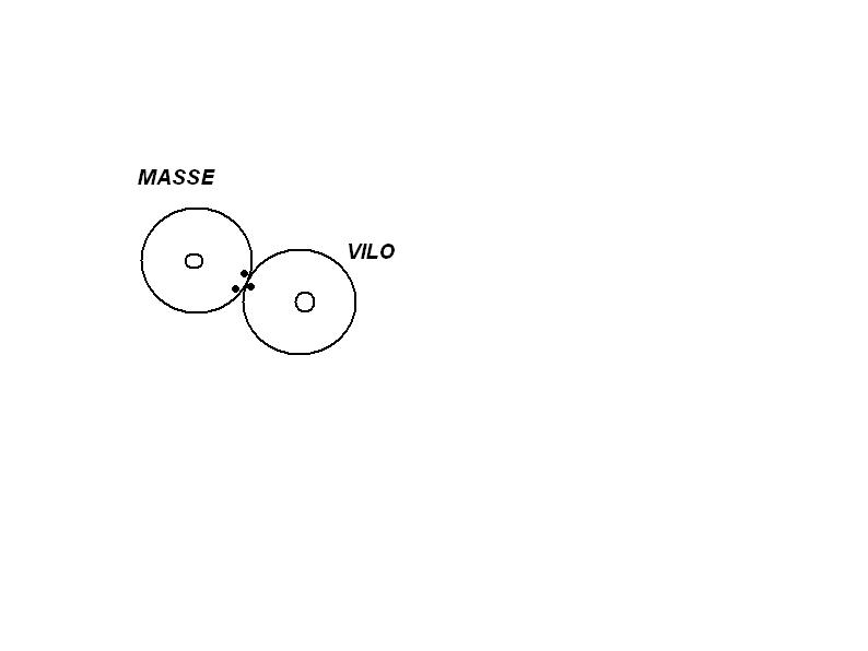

sur les pignon denté (grand) celui en bout de vilo (le grand) et celui qui ce monte sur la masse , tu a des petit point sur le coté des dents. Deux sur celui de la masse et un sur celui en bout le vilo . il faut que le point qui est tout seul tombe entre les deux de l’autre pignon , pour que équilibrage soit OK , bon je te fait un petit dessin
oui marc ^^ ça je le savais
la laisser présente ou non était obscure pour moi par contre ^^
