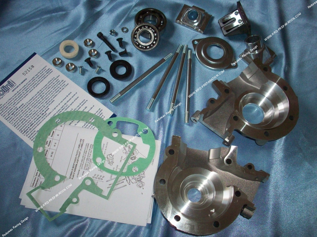

Salut
Les carter Polini ont déjas une boite a clapet ,
La forme des clapet et de la pipe d’admission est spécifique pour les 2 type de carter Polini ,
les gros carter ;
les petit carter :
une pipe prévus pour les carter Malossi ne ce monteras pas sans « bricolage »,
et les clapet de forme classique et pipe d’admission pour carter de 103 ne ce monteras pas sur les carter Polini
il y as 2 modèle suivant que ce soit les petit carter sans support moteur et le modèle avec la + grosse admission
