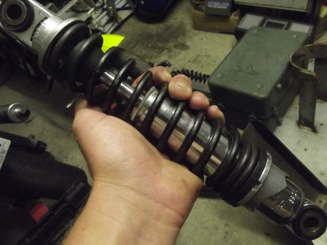

Après n’oublie pas que la partie cycle est très important, moi je perd un temps fou en virage à cause de mes amortos merdique…
Donc hésite pas à investir dans de bon amortos arrière.
