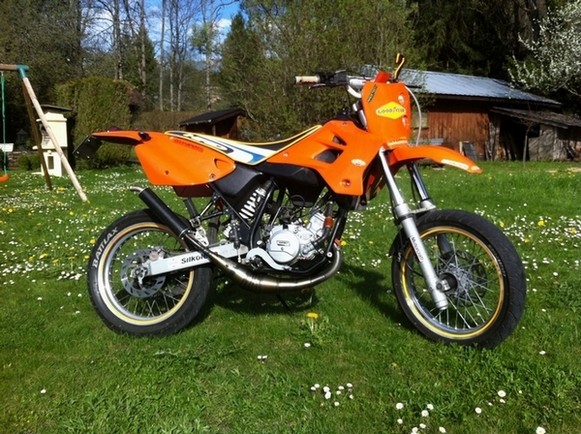

Présentation de ma Sherco HRD Sonic 2 - Réplique KTM : Selle et moteur à refaire
Bas voila je vous présente ma mob
J’ai plus que la selle a refaire en bit couleur ( noir et orange )
elle est joli et propre le selle et l monteur serait top si non d autre projet?niveau moteur t as quoi?
encore une foie prem’s
Bas j’ai une configuration très.
Haut Moteur préparé
Boite a clapet conti crx 4 lamelle
Pipe d’admission 19-21 crx
Pot d’origine
Carburateur 19 del’orto PHBG gicleur 115
transmission 15*56
Boite à aire préparé
Et roule au mélange Star pilote / essence 98 / huile
J’aimerais bien mettre un kit 85 cc mais voila pas l’autorisation de mes vieux cry.gif
perso s il tourne bien comme sa et quelle est fiable enmerde toi pas a tous toucher aprè c’est un combat perpetuelle avec l’usur,la casse de certain pièce
si non tu as plus d info sur la prépa qui a été éffectuer?
Mais de toute façon après se revient trop chère a l’entretient quand c’est tout trafiqué et puis avec les flics …
Vaut mieux se faire petit ses temps si avec les moto trafiqué en plus la ou j’habite il viennent d’avoir un rouleau alors toutes les 50cc qui arrière y passe et j’en est fait l’amère expérience MDR.gif
la selle devrait finir parfaitement l’esthétique général de ta moto.
le pot c’est un origine ou un origine performant ( style Sherco Usine ? ) car c’est en fait ça qu’il te manque cruellement dans ta config, un bon pot !
tu a pas dit ce qui a été revu sur le hm… c’est quoi??
tout la ligne du pot est d’origine mais débridé.
j doit étre boucher
je te demande 2 foie qu’es que tu as revu sur ton haut moteur et tu passe outre…
je ne sais pas t as revu l’échapement,le piston ou quoi???
si non c’est vrais un petit pot autre que l’origine serait simpatique mais la tu odoit déja avoir de quoi t’éclater’non?
Euh… alors j’ai piston d’origine préparer et sur le cylindre j’ai limer les évacuation de gaz
Si tu préfère pour le piston j’ai fait sa : http://www.mecacustom.com/preparation-piston-d-un-50cc.html
nikel et ta resentie un gain?
nikel tous sa n tous cas moi je suis impatien de voire la suite
Une plaque ktm serait mieux … avec un kit déco perso fait par un pro, le feu arrière c’est pas vraiment top embarrassed.gif Avec quelques polissages sa serait bien aussi … et puis essaye de mettre de la pièces « racing » sur la partie cycle, genre un guidon pro taper ou d’autres pièces que l’on retrouve sur les vrais bécanes de cross, notamment sur les SX KTM, c’est sa aussi un répliqua mec smiley.gif
En tout cas bonne continuation, elle est bien propre sa fait plaisir cool.gif
Je pense que je fait refaire surtout la selle parce que repeindre le moteur bas sa fait mal au porte monnaie grin.gif
Et en plus je vais essayer de pas craquer tout mon blé dans une moto que je vais garder 4 ans, je vais faire le nécessaire pour quel reste belle et propre jusqu’à mes 18 ans, comme sa je pourrai la revendre a un bon prix ou bien la garder smiley.gif
