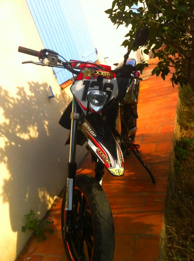

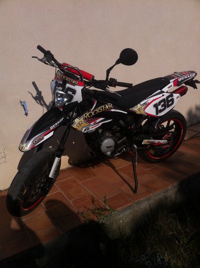

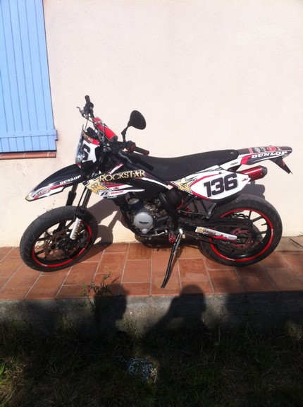

bonjour a tous , je vous présente mon beta rr de 2010 dont je viens de faire acquisition (je ne connais pas toutes les pieces de la partie cycle ) , après que l’on m’est voler mon beta rr de 2007 :aaaaa
partie moteur :
-kit 50 top perf noir (sur ces photos carenzi , mais je met des nouvelles photos bientot)
-carbu DO 17.5 avec gicleur de 115
-pot beta usine , passage haut
-pignon de 14 réduit a 12
partie cycle :
-kit deco rockstar
-mousse de guidon ufo rouge
-jantes a bâton
-disques pétale
-plaque phare ( je sais pas laquelle c’est , mais c’est pas celle d’origine )
-garde boue ( je ne sais pas non plus…)
-selle (je ne sais pas non plus…)
-cale pied beta rouge
-anti parasite ngk rouge
-amortisseur a gaz rouge
PROJET
allumage mvt
vilo renforcé (j’aimerais vos avis sur les vilo)
préparé ma BAA (cela vas vraiment me servir? je vais gagné quoi concrètement?)
BAC vforce (j’aimerais aussi vos avis sur les BAC , que vais-je gagné?)
j’aimerais avoir vos avis sincère , et si vous pensez a quelques modifications

Tu compte investir dans une config plus poussée?
Elle est fraiche ta beta, juste le rétro que j’aime pas du tous e2db0bb475dac9c4aef89b76c02eb109.png
salut !
Le kit déco est magnifique !
