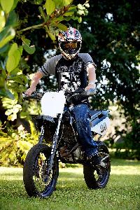

Salut a tous,
je m’appel Arthur je vis a l’ile Maurice qui ce trouve dans l’océan Indien près de l’ile de la Reunion .
j’ai décider de mettre ma 50 au parking afin que tout le monde puisse la voir et constater son évolution.
C’est une derbi que j’ai eu a l’age de 15 ans, je suis parti la chercher chez le consessionaire le 07/01/05.
Sa fait donc un bon moment que je l’ai mintenant et j’aimerai vous la présenter.
cotés moteur
-cylindre d’origine prépa==> kit polini D50
-Pot fabriquer a la main sans marque par mon pro==> pot polini evo pour gpr ==> for race 2
-carbu 21 DO
-transmition 1314 ou 1553
-vilo carenzi
-disque d’embrayage newfren ==> embrayage polini disque plus ressors
-filtre a air TNT –> re boite a air d’origine ( biento Prépa)
-robinet d’essance
cotés estetique
-poignet pro grip shark bleu ==>conti
-bavette virer
-clignos arrière et avant virer
-plaque cross Kawa
-alogène
-passage de roue
-cataliseur virrer
-garde bou aserbi retailler
-guidon cross
-mousse UFO
-retro F1 virrer
-numéro 20 sur les carénages
-feu a diode dans passage de roue petter
-second feu en dessou du carrenage arrière
-protège poignet TNT carbone virrer–> acerbis carbonne ( bientot noir)
-pneu Michelin pilote sporti
-reservoire d’huile virrer
-pompe a huile virrer
-supréssion de la boite a air
-supréssion du « D » rouge sur le kit déco d’origine
-supréssion du kit déco sur le plaque phare
A la base je voulais que ma 50 ait un look sobre et plutot classe donc je panser a faire un mélange
de noir et gris et travailler le kit déco d’origine puisque je trouver que sa render bien et pour le moteur
je voulais plus d’accéleration que de pointe. Après un bon moment d’économi undecided.gif j’ai acheter un kit polini D50 002.gif
avec le nécessaire qu’il demande ( embrayage polini :super: et vilo carenzi )

du jolie boulot est accomplie mais je ne comprend pas trop ce que c’est ce pot que tu avait au début c’est ton professionnel qui la créé ? parceque si c sa jen aurait jamais acheté un a un pro qui me dit je te cré un pot j’aurai plutot opter pour un pot deja fait du genre bidalot conti polini ou autre enfin bon … cheesy.gif cheesy.gif
Citation :
du jolie boulot est accomplie mais je ne comprend pas trop ce que c'est ce pot que tu avait au début c'est ton professionnel qui la créé ? parceque si c sa jen aurait jamais acheté un a un pro qui me dit je te cré un pot j'aurai plutot opter pour un pot deja fait du genre bidalot conti polini ou autre enfin bon ... cheesy.gif cheesy.gif
c'est vrais tu as raison c'est un pro qui la fait ... mais comme le quart des personne roule avec ce pot a maurice
je me suis laisser dir qu'il était bon ... mais en fait il est de movaise qualité, je veus dir qu'il se pète facilement undecided.gif
mais niveau perf c'est comme di conti dison, que de la pointe... sa lancer vers 8 000 tours pour finir a 13 000
avec mon cylindre d'origine prépa .
