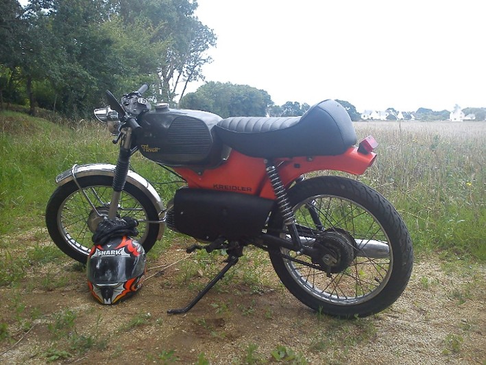

Bonjour ! Je vous présente ma KREIDLER Florett RM de 1978 !
Je l’ai acheter il y a 3 mois en état roulant, depuis je l’ai refaite propre et amélioré quelque systeme, qui n’était pas très bien réalisé, vu l’age de la bécane !
Le moteur est d’origine, seulement réalésé, donc il fait maintenant 60cc. Elle posède un carbu de 20 (origine), elle a 4 vitesses, transmission 14/34 !
Pour ce qui est de l’esthétique, la peinture est d’origine, le feux avant et arrière a été empreinté sur une 103mvl, l’arrière a été coupé par l’ancien propriétaire
La selle n’est pas d’origine, mais reste dans le style café racer !
Je l’ai acheter avec le guidon, qui a été vite remplacer par des bracelets
Bon aller trop de blabla… Voila les photos !

Oui ce sont des moteur très fiable, c’est simple piston et disque d’embrayage neuf, le reste a 33 ans
Et oui cette transmission 14/34 et non aucune faute de frappes
Et pour tout vous dire la couronne est trop petite, puisque avec une plus grande, elle monterais plus dans les tours en 4eme, et comme c’est a haut régime que la cavalerie de poney arrive !
Pour ce qui est des perf’… Je monte a 100 couché dessus sur plat, selon mes calculs avec une couronne en 38 j’irais plus vite, car moteur encore plus haut dans les tours !!
Et pour ce qui est du départ, non non ca part impec, il faut juste la laisser gueullé un peu et débrayer TRES doucement et ca part très bien, la 1ere est assez longue (30km/h sans trop hurlé)
