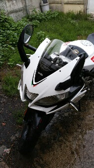

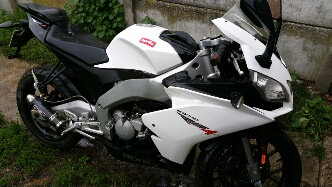

Voici quelques photo de l’état actuel de ma belle:

EDIT: voici donc quelques photo que j’ai retrouvé, il en manque énormément (entre les pièces acheté et l’avancé à l’époque)
Lors de l’achat:
