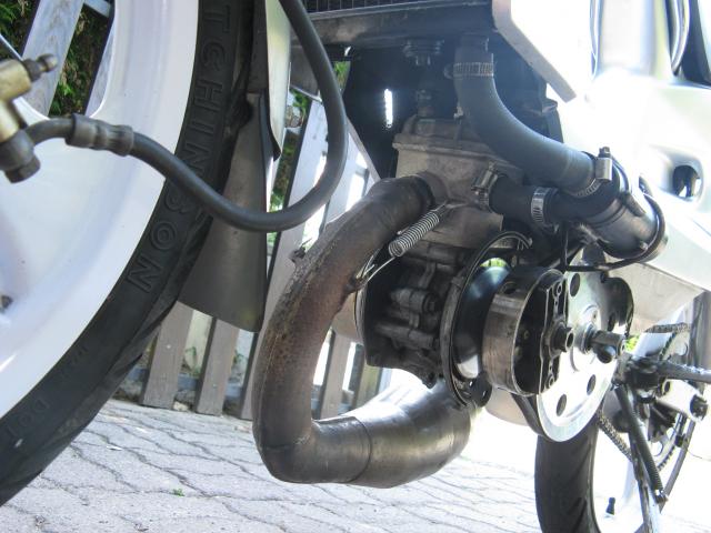

il a donc racheter un airsal T4 mais l’a à peine rodé car il ne savait pas d’où venait le faite que ses poulies et chaines cassaient tous les 50-100km. il l’a alors laisser « moisir » dans son garage plus de 3ans

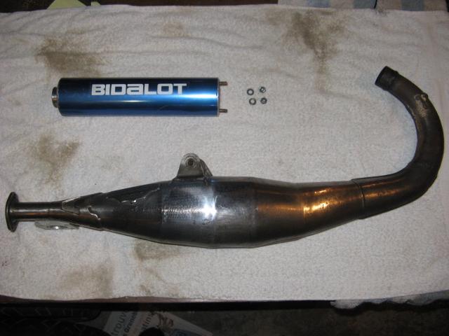

pot Bidalot Racing Pro

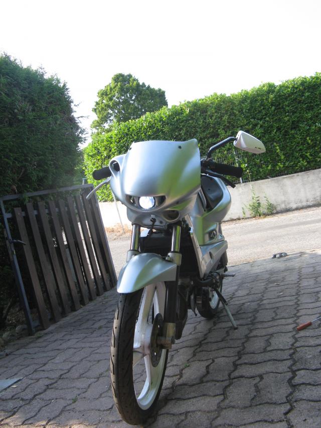

la voila comme elle est arrivée (sur la photo elle parait « bien » mais ce n’est pas du tout le cas) :

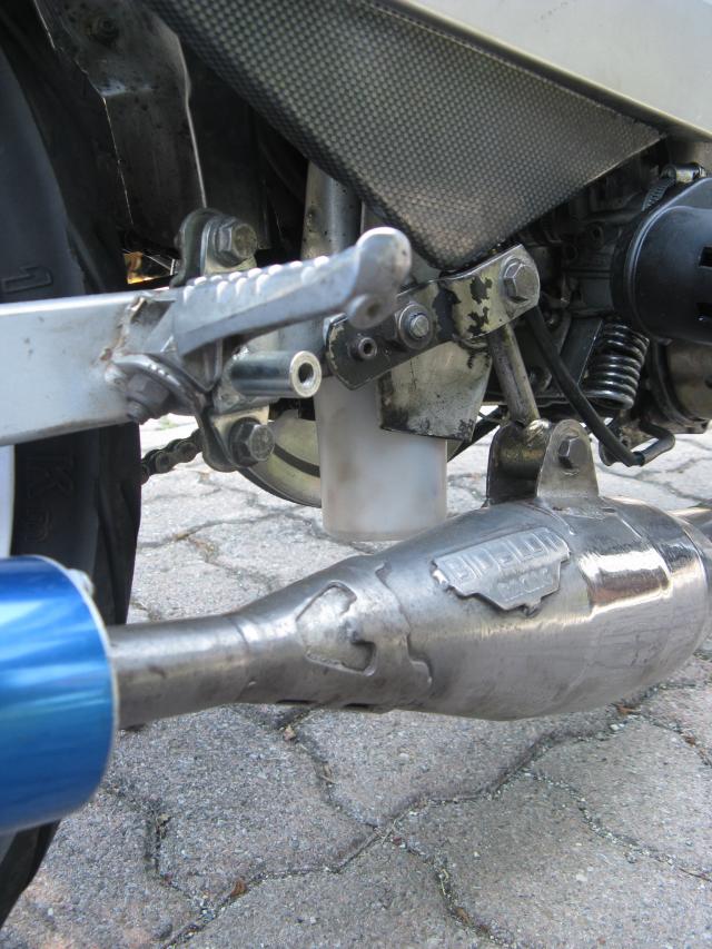

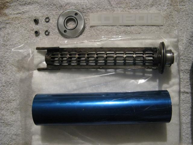

j’ai redonner une nouvelle jeunesse au pot (polissage)

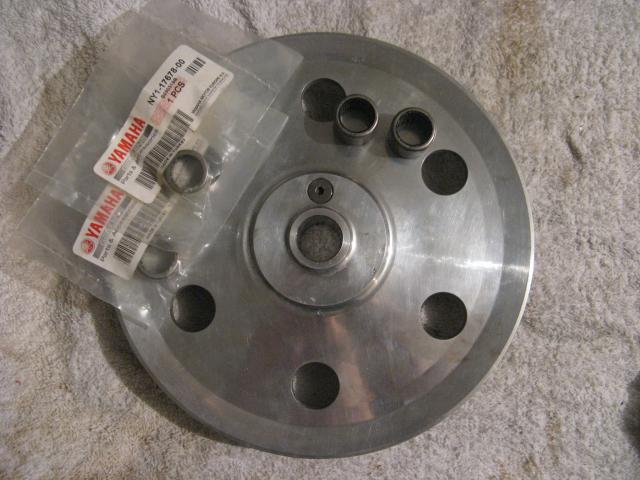

changement des bagues de poulie
changement d’axe de poulie
poulie Giraudo en place

la voila 2semaines avant le départ :
puis de retour d’Ardèche, elle est passée en mode full options
frein a disque Or
cache tambour
compte tours F1 assistance
amortos F1 assistance
ici juste avec le frein
et la voila maintenant :

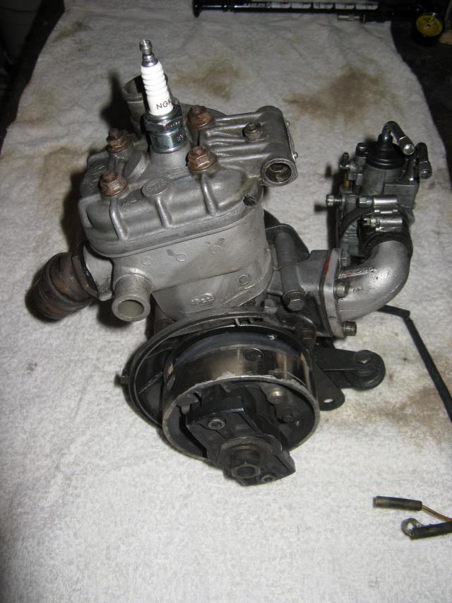

j’ai opté pour un second moteur pour rouler un poil mieux
HM Malossi D45.5 Black édition (limitée), piston neuf bisegment ,culasse a décomprésseur
Carters prépa

Vraiment belle machine
hum la batterie tu va la placer ou
très belle baalix
j’aime ce côté modifs légère de l’esthétique, mais il y a tout de même eu du boulot
Belle bilette en grise , ditmoi tu en fait qu’oi du compte tourd’origine
Haaaa enfin tu la présente celle là !
Elles sont quand même cool les xr grises.
se sera la grande classe avec le koso 8)

Les xr sont les plus belles mobs, celle la n’y echappe pas!
En plus, elle est bien equipée et bien retapée.
Bon courage pour la suite!

la batterie est placée dans la coque arrière en modifiant légèrement le support de feu et la selle et sa rentre comme un gant
très belle baalix 8) j’aime ce côté modifs légère de l’esthétique, mais il y a tout de même eu du boulot
et oui, j’ai passer 2semaines tous les soirs et week-end a fibrer, résiner, poncer, mastiquer reponcer et peindre les carénages. Les pauvres étaient dans un sale états
