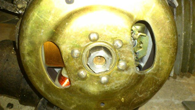

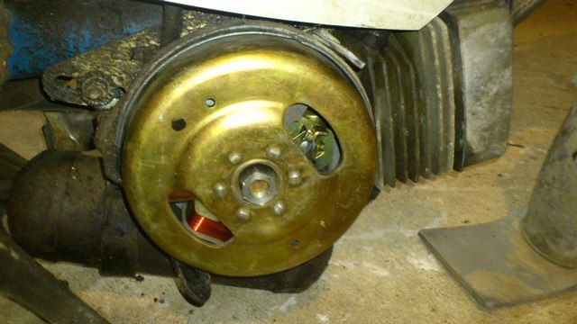

voila des photo j’ai réussi
bein voila … cest donc un rupteur phase 2 en etoile a bobine ht externe .
bon supposant que tu a tester la bobine en prennent bien soin de la mettre sur un bonne masse du cadre est qu y a toujour rien .
va falloir ouvrir , car sa sent le condensateur griller tout ca .
donc faut sortir le rotor et changer condo et rupteurs .
sa vaut 6 a 8 euro , et va te falloir un arrache volant aussi qui vaut environ 8 euro .
ensuite va falloir remonter et recaler l allumage , si le rotor est monter sur clavette sa simplifie la chose , sinon … pige de calage .
