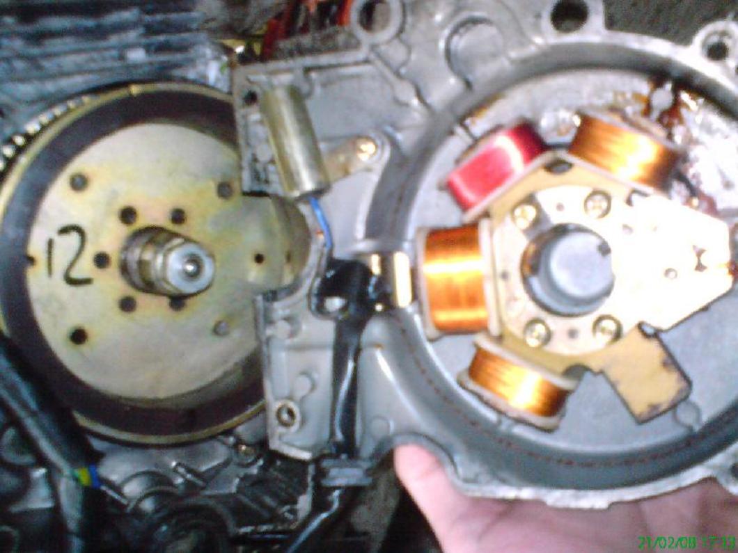

on vient de me refiler une peugeot 105 et il y a un demarreur éléctrique dessus le probléme c’est qu’il y a plus la batterie et plus de bouton donc impossible de s’en servir avan de trouver une batterie bref j’ai éssayé de la démarrer en poussete mais l’allumage ne tourne meme pas! en plus j’y conné rien en allumage si quelqu’un pourrai m’aider 58.gif

bah oui je peut tourner le moteur a la main, mais j’y connais rien avant javé une mbk 51 avec un moteur flotant et un embrayage
et là je voi correcteur de couple, demarreur éléctrique je suis pomé quoi je n’arrive pa a comprendre comment marche le demarreur éléctrique:
quand je la pouse le vario tourne le moteur est entrainé mais je ne voi rien tourner dans l’allumage (g retiré le carter et les bobines son fixé dessus) ce que je pensé etre le rotor ne tourne pas!!?? help.gif

Tu aurais une photo de ton allumage?
voila
Ta cloche ne tourne pas quand tu tourne le moteur à la main?
Il faudrais que tu al démonte pour voir si il n’y à pas de clavette normalement.
je viens de m’y pencher (je n’avais pas vraiment u le temps avant acose du bac blanc) et j’ai essayer de tourner la cloche a la main elle entraine bien le moteur mais le vario ne tourne pas

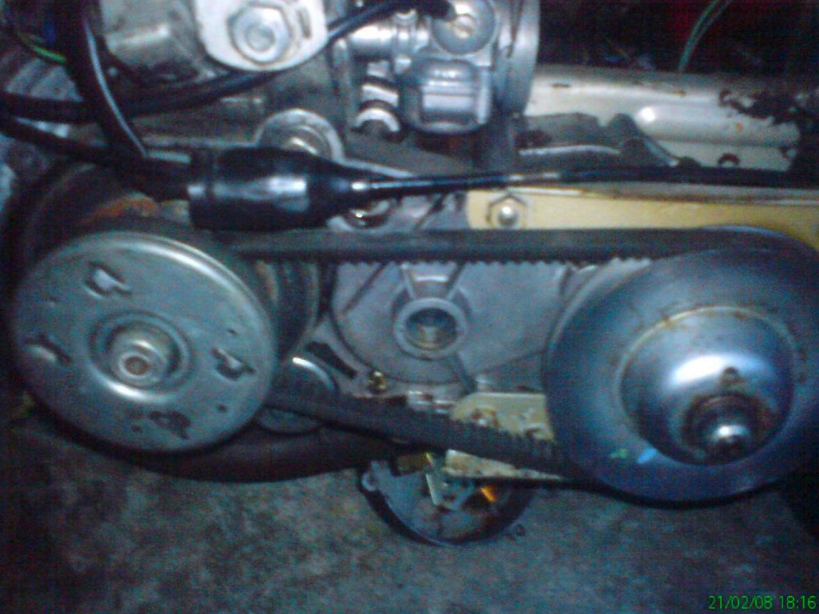

Comment est ta transmission? comme sur mob ou comme sur scoot?

atten je vais prendre une foto de ma transmition
Dès que tu tournes la cloche, il me semble bien que le vario ne tourne pas (c’est comme ça sur la mienne).
Et dès que tu la pousses (ou si tu as des pédales, si tu pédales) sur une distance de 20-50 metres, la cloche ne tourne ou n’imprime aucuns mouvement ?

ma cloche d’allumage ne tourne pas lorsque je pousse la mob pourtan elle devrai tourner pour créer le champ tournan qui produira la tension nécessaire au démarrage du moteur c’est la que je suis perdu pourquoi elle ne tourne pas, pourtan quan je la tourne elle entraine bien le moteur.

Grrrr! j’ai branché une batterie en direct (une 12v 7A/h) sur le moteur du démarreur éléctric mon stator tourne bien mais la mob ne démarrait pas, j’ai regardé si j’avais de l’étincelle et il y en a mais elle me parait faible elle sont vraiment petite et jaune et non bleu! Quelqu’un pourrait me dire si c’est dû à sa? huh.gif (L’essence arrive correctement)
