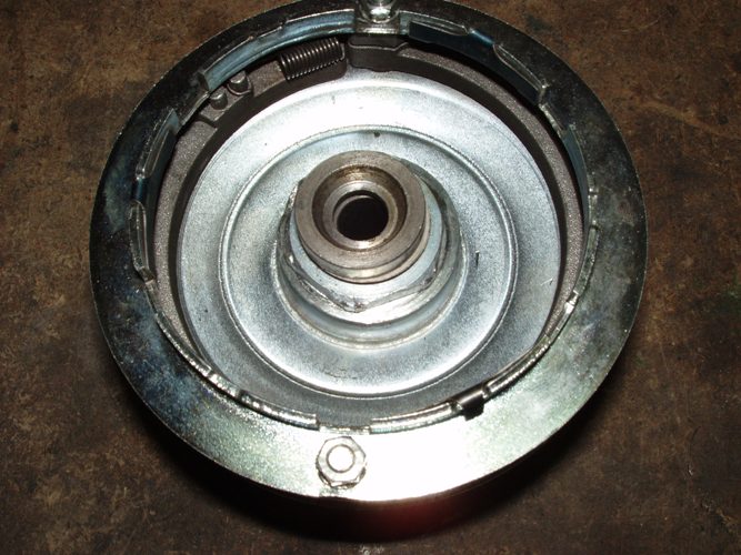

Oui je l’enfonce bien au fond, sur la photo que j’ai mie il y a une rondelle qui va devant l’axe et aprés l’écrou?

déjà la rondelle creuse elle se met conté creux a l’intérieur ^^, si ta du jeux c’est normal ou du moins rien de grave, et sur tes photo j’ai vu qu’il te manquait une rondelle en plastique juste derrier ton écrou (sauf si ta oublié de la mettre sur la photo) et je pene que c’est a cause de sa.

Je suis aller voir mon mecano hier, oui c’était cette fameuse rondelle en plastique qui étais mal placé.
