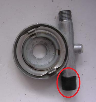

salut, normalement tu peut brancher l’entraineur dans le sens de rotation que tu veut, si il tourne à l’envers il faut que tu retire le capuchon en plastique et tu branche le cable sur cette emplacement.

Il a déjà dit que son entraîneur ne dispose pas de deuxième entrée..., deux fois wink.gif
