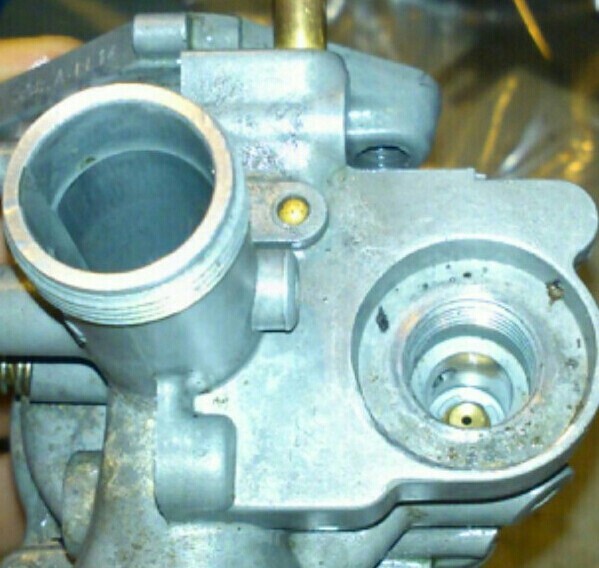

Peut tu nous montrer le carburateur ancien et le neuf pour voir la compatibilité du starter?

L’ancien est celui de la photo.

J’avais pas bien vus la photo, c’est pas compatible.
Pour la simple raison que le starter se visse sur l’ancien carburateur et pas sur l’autre.

Les deux carburateurs on un starter différent.
L’un est emboité et tenu par bride (deux trous taraudés, deux fis et une petite plaque de maintien) l’autre n’a pas les deux petits trous taraudés et il y a un gros pas de vis à l’intérieur.
Faudrait une photo des deux carbu côte à côté et des deux mécanisme de starter côte à côte.
