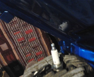

J’ai un probleme sur mon 51 car je vient de remonter le moteur et lorsque je veut mettre lanti-parasite je ne peut pas le mettre car la bougie est trop prette du reservoir ! M’aidez SVP Merci !

Ta vu comme c’est très près
ta courroie n’est pas trop longue ?
Courroie surement trop longe ! C’est une origine MBK ?
Sinon tu achète un anti-parasite court, ou tu a aussi les anti-parasite de motoculteur, tondeuse ou tronçoneuse qui sont très bien wink.gif
mdr nan , enfaite la courroi nest pas poser cest juste le moteur seul mais je croi que le ressort de poussé est raid et un peu dure. Mais sinon je peut mettre mon anti parasite en poussant le moteur mais quant je le relache lanti parasite touche mon cadre ducoup
sur la photo t’a la courroie ou pas ? car si tu ne l’a pas c’est normal que sa fasse cela
a bah si ta pas la courroie… ^^ normalement sa va allez quand tu aurat monté ta courroie 002.gif
Ne vous inquietez pas je les deja fait et ca ne change rien mais ce que je ne comprend pas cest que quand je lai eu dorigine il ny avait pas de problemes mais ducoup la ,lors du remontage apres la peinture et bah ca bloque

Sur pratiquement toutes les Tobek à variateur (AV7 ou AV10), la bougie est près du réservoir…
Ça ne pose aucun problème, sauf peut-être pour rentrer l’antiparasite quand les câbles ne sont pas positionnés parfaitement dans le passe-câble monté avec la bobine. Mais il suffit de faire monter un peu la courroie sur la bordure du plateau (sans la déjanter entièrement) pour faciliter le montage.
D’ailleurs, il y a des petits malins (pas si finauds que ça, d’ailleurs) qui suppriment le crochet de butée du ressort de poussée. Grossière erreur ! Il n’est là que pour retenir la poussée en avant du moteur et éviter que la bougie ne tape dans le réservoir lors de la dépose ou de la casse de la courroie.
Mais si la bougie touche effectivement le réservoir une fois la courroie en place, c’est tout simplement que :
- soit la courroie est usée
- soit ce n’est pas la bonne, elle est trop longue ou trop étroite
- soit le variateur n’est pas d’origine (bricolé ou remplacé) et que ses joues sont creusées
- soit le ressort n’est pas d’origine (trop dur) et met le moteur en travers à cause de silent-blocs morts (côté culasse ou côté ressort)
-soit enfin la culasse n’est pas celle du modèle de référence et sa hauteur n’est pas convenable.
Et puis aussi, quand on remonte un moteur, il faut faire bien attention ! Certains silent-blocs côté culasse possèdent une bague anti-thermique en bakélite. Il ne faut évidemment pas omettre de la remonter et faire attention de ne pas la casser non plus ! Sinon le moteur n’est plus bien positionné…

Je crois que j’ai compris mon probleme car quand j’ai monter mon ressort les deux bouts arrondie etais contre la patte de fixaxion alors qu’il fallait qu’ils soit entre le cadre et la patte de fixa
