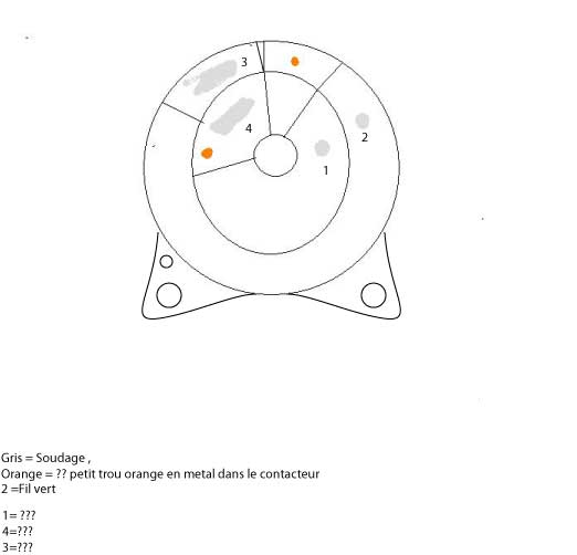

Voila j’ai un probleme avec mon aprilia rs de 2001 ! Ya pas longtemp en roulant , tout les cables du contacteur electrique se sont dessouder sauf un , et je ne sais pas ou les ressouder , il y a 4 fil :Un vert qui est toujours souder , un bleu , un orange et un blanc et rouge
Voila j’espere que quelqu’un pourra m’aider !!
Merci d’avance
Petit schema :
oui j’ai eu le même problème si je me souvient bien c’est vert et orange(àgauche) & rouge-blanc bleu (à droite)
mais je peut te dire le branchement exacte lundi

Par contre c’est le vert qui est en haut a droite

pour les autres je répond quand même :
alors : vert et orange ensemble (côté droit)
rouge-blanc et bleu ensemble (coté gauche )
le vert et le bleu tu le mets sur les extrémités…
si cela pète le fusible : vert et orange ensemble (coté gauche)
rouge-blanc et bleu ensemble (côté droit)
Utiliser un fusible de 10-15A max car si vous faite contact trop longtemps cela grille le cdi
fusible idéal 5-7.5 A

fait gaffe en soudant de bien séparer les fil pour pas qu’ils ne se touchent
