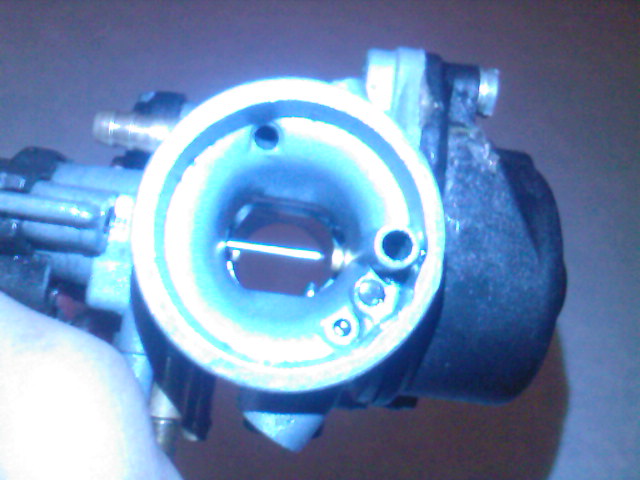

voila sur mon carbu aujourd hui j ai eu un petit problème
quand je roulais mon scoot c est engorge et a caler
j ai donc démonte la BAA et la cuve
j ai accélère a fond pour voir le boisseau et en regardent bien il se délogeais de son emplacement
pourquoi fait t il sa ?

cela pourais venir de quoi que l aiguille de deboite de son emplacement ?
ah ben si elle se déboite c’est que tu as mal monté le ptit truc en plastoc blanc que l’on met après l’aiguille et là où le ressort s’appuie
et la petite rondele peut faire le faire deboiter comme ceci ?
on vois netement un espace entre l aiguille et le truk jaune qui reli le jicleur cheesy.gif

elle est pas un peu tordue ton aiguille ?
non 017.gif mais comme tu peut voir le probleme elle s enleve de son emplacement et elle vas ailleur sad.gif
