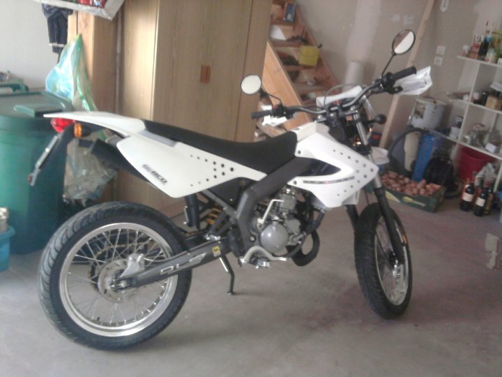

Bonjours a tous j’ai une derbi senda que j’ai acheté en 2010 Neuve
il y a quelque temps j’ai enlevé la bride du pot a la sortie du cylindre
ma bougie est noir Grasse et j’ai un gicleur de 80 donc je dois avoir un gicleur trop gros je pense ou ^peut être un réglage a faire je c’est pas :S
a partir de la 5eme quand j’accélère a fond j’ai un trou d’air il y a plus de gaz j’attent entre 3 et 6 secondes et la elle accélère quand je passe la 6ème j’"ai un trou d’air pareil et elle accélère jusqu’à 70 Km/H
Donc Voila sa vient du gicleur ? ou un réglage a faire ? si c’est un réglage j"y connais rien :s Merci
( la photo c’est une ancienne j’ai changer les retro etc…)
