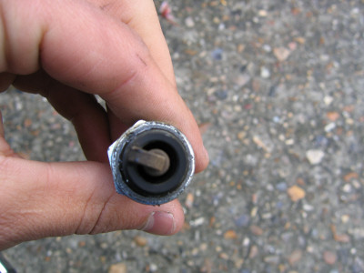

Ohh passage je met une photo pour savoir si mon mélange est bon mais toujours pas d’idée pour mon probleme ??
Merci par avance
belle couleur pour la bougie ,pour ton soucis je ne vois pas trop ,mon nitro j’ai le petit trou jusque 10 mais après sa monter assez vite jusque sa vitesse max (compteur nitro)

pour la bougie
